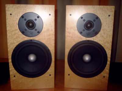

SEAS/EXCEL W11CY-001 i MOREL MDT-33 - SONUS FABER MINIMA od 1zł
to samo jest na innej aukcji
...there is no spoon...
saczek a tu drug aukcja tego samego:P
Saczek_xtrm, 21 Lis 2006, 16:09
Te przetworniki to naprawde wysoka jakość . Ja sądze ,że okolice 2 tys PLN to jest odpowiednia cena za te monitorki a nie wiem czy ktos zaoferuje nawet tyle .
Trzeba sobie jednak zadawac sprawę ,że to ma mała efektywność i dynamikę w zakresie basu i nadaje sie do pomieszczen rzędu max. 15 m2 . Z lampowymi słabeuszami nie zagra a przy duzych poziomach głośności będzie zniekształcać i średnica zostanie zamulona w wyniku duzych skoków cewki próbującej generowac bas. Więc muzyka tez tylko określona - wokale , małe składy itp .
Ja bym kupił te głosniki w celu budowy układu trójdroznego .
