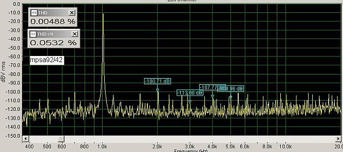

To takie bardzo podstawowe narzedzie. Do pozadnych pomiarow (za free) polecam spectralab. Troche moich pomiarow jest na:
Na okrase pomiar symasyma:
