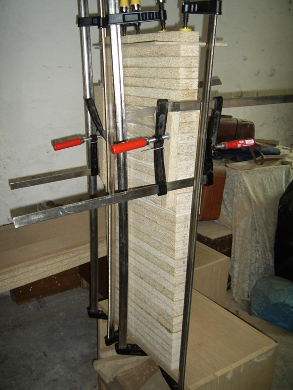

dociąłem wszystkie kształtki, wyrżnąłem środki no i posklejałem to wszystko do kupy. teraz dopiero widać jakie duże są te skrzynie. w ruch poszedł "czołg" - wszystko wyszlifowałem i okleiłem przód i tył 5mm mdf-em. wiem, że prace idą bardzo powoli a i tak najtrudniejsze jeszcze przede mną. mam nadzieję że trzymacie jeszcze za mnie kciuki ;).
kubeł zimnej wody na głowę...

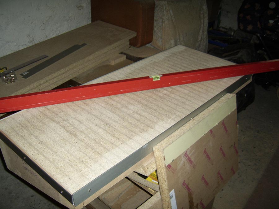

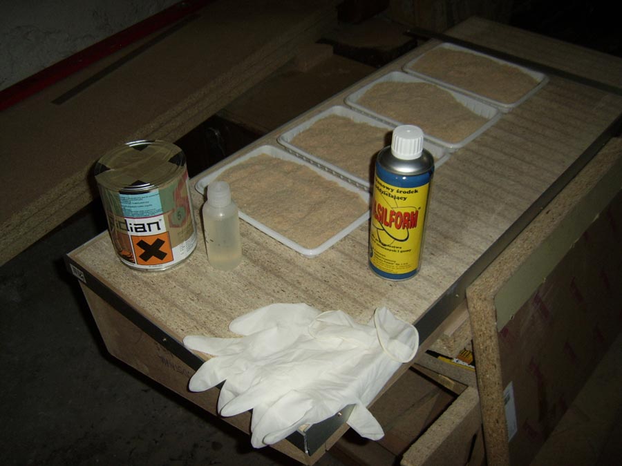

okazało się że mimo całej masy ścisków, ograniczników i innych zmyślnych pomocy kształtki nie skleiły się idealnie. całość wypaczyła się w jedną stronę. mam więc wybrzuszenie ok 2 mm na środku kolumny z lewej strony i takie samo wgłębienie z prawej. mimo że na oko nic nie widać po przyłożeniu poziomicy widać szpary. sytuacja nie do przyjęcia. grunt to się nie poddawać - zabawiłem się w małego chemika. pierwsze co mi przyszło na myśl to wylewka z żywicy epoksydowej. ma to swoją drugą dobrą stronę. taka dodatkowa warstwa z innego materiału pomoże dodatkowo wytłumić drgania obudowy. jak już to niech to będzie solidna warstwa. 5 mm wylewki. jako wypełniacza użyłem pyłu jaki pozostał z cięcia mdfu i wiórówki. mam tego dość sporo ;). żywica to epidian 5 a utwardzacz to z-1. mimo wszystko przeliczyłem się z ilością. zamówionej żywicy nie starczyło nawet na jedną stronę kolumny :(. jedzie już do mnie kolejne 5 kg.

przedstawiam wylewkę - lusterko. tym razem żywica bez wypełniacza.

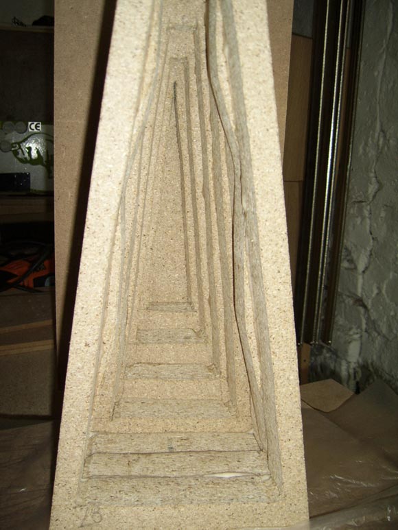

dalsza część budowy. odlana część to ten ciemny fragment. na przekroju widać nieregularną pierwszą warstwę z wypełniaczem i drugą gładką warstwę czystej żywicy. całość bardzo dobrze stwardniała. miałem spore kłopoty z odklejeniem listew aluminiowych mimo że spryskałem je wcześniej "odklejaczem". górna warstwa lekko zeszlifowana wygląda na nierówną, ale tylko tak wygląda. ręką nie idzie wyczuć nierówności.
