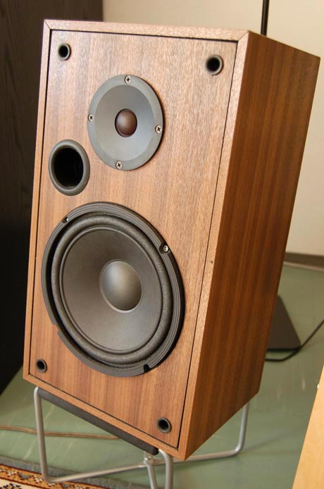

Witam, tak sie skalda, ze jakies 4-5 lat temu mialem podobny dylemat, kiedy dostalem takie obudowy. Grzebalem w nich przez caly ten czas, zmienialem niskotonowy, wysokotonowe i kombinowalem wciaz ze zwrotnicami. Kolumny rok temu zastapilem Phonarami, bo dosc juz mialem tych roszad, a i oczekiwania wzrosly. Niemniej jednak to, na czym stanelo, to glosnik niskotonowy Tonsila: GDN20/60/11 z celulozowa membrana, glosnik wysokotonowy Peerless DT-100 - bardzo ladny tweeter, polecam Ci, gra bardzo ladnie, wyraziscie ale nie ostro (!), mozna powiedziec miodnie. I nie jest drogi! Na pewno zmiescisz sie w swoim przedziale, a moze cos jeszcze zostanie na jakies standy. Zwrotnica byla zbudowana na cewkach powietrznych i kondensatorach Jantzena z allegro, ale zabij mnie, juz nie pamietam podzialu ani stromosci, musialbym rozebrac kolumny.
Acha, w przyplywie emocji, dolozylem jeszcze bassreflex - ale nie jest konieczny, GDN w zamknietej obudowie gral bardziej punktualnie:) Ale za to moglem zejsc do pozycji flat we wzmacniaczu:)
Kolumny mam do dzis, bo zal mi ich oddac i graja okazyjnie z komputerem i WS-ką Unitry:)
Jak bede mial chwile, to dorzuce zdjecia.
Oto zdjecia moich sentymentalnych wynalazkow, na audiofilskich 'standach' prosto z salonu Ikei:)

m4c - gadasz bzdury i nawet nie rozorozniasz wielkosci obudowy, a to wprowadza w blad. Jak mogles miec od Zg-15 jak te na zdjeciach to wygladaja jak od ZG-30c - w nich siedzial GDN 20/40 i gdwk 9/40 badz 9/80. Nie wyobrazalne jest wsadzenie GDN 20/60 w kolumne o szerokosci 20cm liczonej od krawedzi do krawedzi, a taka szerokosc maja Zg15c.

Tak przy okazji, ta druga parka skrzynek o której wspominałeś, może wygląda tak jak na zdjęciu?
