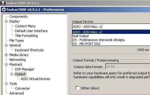

A ja jestem już na takim etapie (pojawiła sie opcja asio4all):
https://www.audiostereo.pl/topic/28459-dac-war/page/31/#findComment-643742
AAA, outppout data format wcześniej ustaw na 32 bity i w sterowniku wczesniej uaktywnij urządzenie zewnętrzne na USB - to jedyna zmiana jaka dokonał - bo widzi on i kartę dźwiękową i PC LInka :)
Wcześniej chodziło o ASIO virtual devices.
https://www.audiostereo.pl/topic/28459-dac-war/page/31/#findComment-643751

W jakim sterowniku ? W foobarze czy w asio4all ? - w asio.
W foobarze w "output" mam ustawić Asio4all v2 czy MD-PORT DG2 ? - Asio4all v2
W pdf-ie nmasz zagmatwaną instrukcję, musisz kombinować, ja już dokładnie nie pamiętam jak to odpaliłem :)) ale zmiany zrobione w asio mają swój efekt dopiero jak wyjdziesz i wejdziesz do foobara ponownie, dasz radę.
