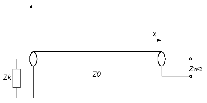

Firma wykonująca wersję cyfową La Grange w ten sposób wyjaśnia sposób uzyskania impedancji falowej tej wielkości:
"Analiza modułu wartości modułu impedancji wejściowej |Zwe| linii długiej o impedancji falowej Z0 w zależności od impedancji końcowej Zk linii (np. przewodu COAXIAL) oraz jej długości x (rys.1).
Rys.1. Schemat zasilania impedancji końcowej Zk przez linię długą [1].
Wyrażenie określające impedancję wejściową układu z rysunku 1 przedstawia się następująco [1]:
(1)
gdzie x jest odległością w metrach badanych zacisków wejściowych od końca linii oraz
(2)
(3)
Wzór (3) przedstawia stałą propagacji w linii długiej. Wyraża ona tłumienie oraz "efekty" fazowe w linii.
Jak widać, linię długą można przedstawić jedynie przy pomocy 4 parametrów:
R - rezystancja jednostkowa [ohm/m],
G - upływność jednostkowa [s/m],
L - indukcyjność jednostkowa [H/m],
C - pojemność jednostkowa [F/m].

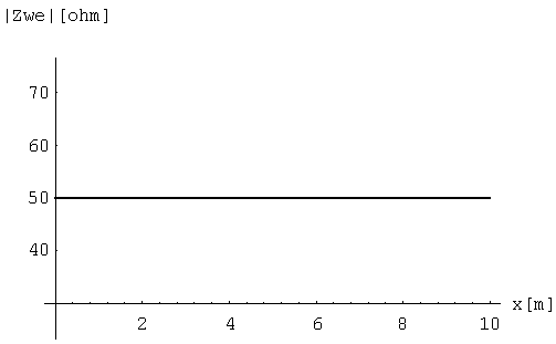

A jak ma się wzór (1) do praktyki?
Przy Zk=Z0 wyrażenie (1) przekształca się do postaci
(4)
Zatem impedancja wejściowa układu zależy wtedy jedynie od impedancji falowej linii. Nie zależy natomiast od takich czynników jak długość linii, jej tłumienia, "jakości kabla" itd. Równość jedynie modułów |Zk|=|Z0| nie jest wystarczającym warunkiem na uzyskanie związku (4) - może to być jedna z przyczyn "wojny" pomiędzy zwolennikami i przeciwnikami "przycinania kabla".
Zakładam przykładową częstotliwość sygnału 30MHz. Przyjmuję hipotetyczny kabel o parametrach:
R=0 ohm/m; L=250 nH/m; G=0 S/m i C=100 pF/m
Mamy więc bezstratny kabel o Z0=50ohm i typowych wartościach L i C.
Po obciążeniu go impedancją Zk=50ohm otrzymujemy następujący przebieg |Zwe(x)|:
Rys.2. |Zwe(x)| przy Zk=Z0=50ohm przy zerowych stratach w linii (R=0 ohm/m; L=250 nH/m; G=0 S/m i C=100 pF/m).
Zgodnie z wcześniejszym spostrzeżeniem otrzymaliśmy stałą wartość impedancji wejściowej. Naruszmy teraz warunek Zk=Z0. Niech np. będzie Zk=100ohm (rys.3).
