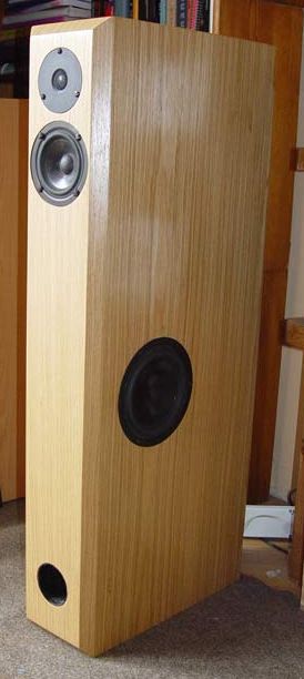

To tak dla przykładu żebyś miał się na czym wzorować. Mysle że spełnia kryteria duzy bas , ładna skrzynka (nie mała). I pewnie szukając znajdziesz więcej przykładów że jednak duże 3dr. nie wymarły np. coś z oferty Avalon , Kharma czy Tidal (foto)
https://www.audiostereo.pl/topic/28514-kolumny-trojdrozne/#findComment-616767
Tu na basie chodzą 2 sztuki, każda po 18 cm (umieszczone są na bocznych ściankach) - ich powierzchnia czynna jest zbliżona do jednego 30 cm.

>Mialem na mysli duzy bass co najmniej 25 wole taki niz nawet 3 osiemnastki)
Możesz napisać dlaczego?
W czym, Twoim zdaniem, 2 osiemnastki przetwarzające tylko zakres poniżej 300Hz są gorsze od 1 głośnika 25cm?

Dwie 18-tki mają powierzchnię mniejszą niż jeden 25cm. No chyba że porównujesz wszystkie cztery z pary kolumn do jednego suba - choć dobry sub będzie miał większe Xmax.

Ja swoje kolumny wkleiłem tylko jako przykład że można. 3-way w wąskiej paczce.
Wcale nie twierdzę że jest lepiej.

Nie, to 11-stki. Papierowa Vifa M11WH-09-08.
