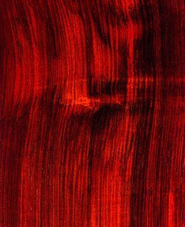

Brazilian rosewood - palisander.
Drogi fornir i ciężko o szerokie liście. Składanie nie zawsze wygląda estetycznie i w amatorskich warunkach bywa kłopotliwe.

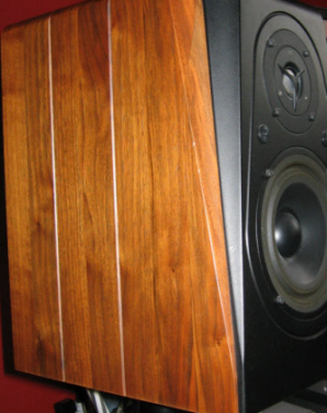

Usłojenie i odcień, wypisz wymaluj amerykański. Wiem ,że jest wiele odmian orzecha, wystarczy inny rodzaj gleby i już jest inny.
Tak czy siak orzech jest bardzo ładnym fornirem.
