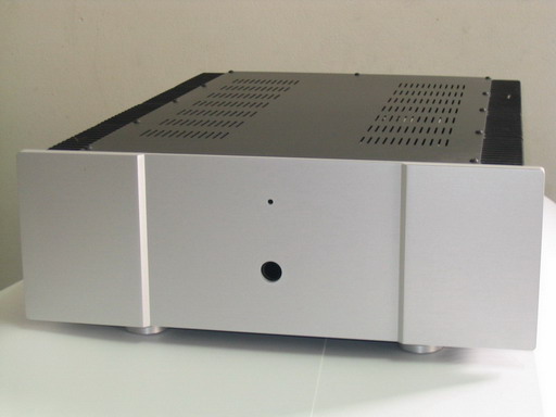

Ja mam pyanie czy coś wiadomo w sprawie obódow z ati research?
Może by założyć nowy wątek? Wiele osób buduje krella (w tym ja) i jak by się zebrało kilka osób i zamówiło tą samą wersję to może i cena by nas nie zabiła. Proponował bym ATI - 639M najciekawsza i odpada problem radiatorów ponieważ są częścią obudowy. Czekam sam na odp. z tej firmy.
https://www.audiostereo.pl/topic/28757-restek-fable/page/5/#findComment-672987
Podaje jeszcze raz link
i fotke tego cuda ;)

Hmm, już pytałem o ceny tych obudów - fakt są wypasione, ale niestety z cenami jest tak samo... - poniżej cytat z odpowiedzi:
"The pricing quote in Euro (EUR). The shipping cost (individual package) quite expensive when ship by air parcel (Express mail). I can put more than one case and models to share the weights and lower some shipping cost for you. It is better than one case in one parcel. Please confirm to me again, I will check the shipping cost for you.
SHIPPING METHODS :
1) Express mail (delivered time : 5-7 days)
2) Surface mail (delivered time : a month or longer)
PRICING :
ATI-639M = 245 EUR
ATI-649PR = 41 EUR (out of stock)
ATI-661U = 48 EUR
ATI-679M = 142 EUR (out of stock)
ATI-736U = 70 EUR
Thanks,"
... a więc tanio nie jest (szczególnie ta najbardziej nas interesująca) i chyba trzeba poszukać innego źródła.

Hej mamy forumowe wzmacniacze, kolumny, DAC a nie ma obudowy. Może by opracować i poszukać u polskich producentow. Co wy na to? Włożyć taką krowe jaką jest krell to problem, a jak już coś robić to porządnie. Metalowe odpadają zresztą musiały by być z grubej stali żęby się nie wyginać , a wiadomo co u nas na rynku jest( szajs).
Robienie samemu jakkolwiek zawsze będzie droższe no i dostępność materiału i koszt narzędzi to też problem.
Pozdrawiam.

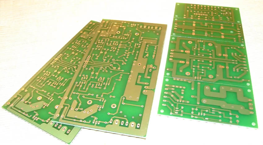

Ja mam kontakt z Foksikiem. Przez miesiąc był poza domem, odcieli mu internet, i spalił mu się komputer.
Ale nic to, bo są już płytki. Śliczne. Wykonanie długo trwało, bo trzeba było czekać aż sprowadzą taki hiendowo-nietypowy laminat jakiego sobie zażyczyłem. Niestety nie do końca się dogadałem i nie zrobili nadruku z opisem elementów, ale do płytek dołączę schemat montażowy więc chyba nie będzie problemu.
Jeśli mam komuś wysłać płytki na adres inny niż w przelewie, to proszę o szybki kontakt.
https://www.audiostereo.pl/topic/28757-restek-fable/page/5/#findComment-705910
ja też odebrałem przesyłkę - płyteczki 1 klasa... może trochę "łysawe" bez nadruku, ale nic to - mnie to nie przeszkadza.
Przyznać muszę, że wykonanie profi - tak grubego laminatu dawno w łapkach nie miałem
