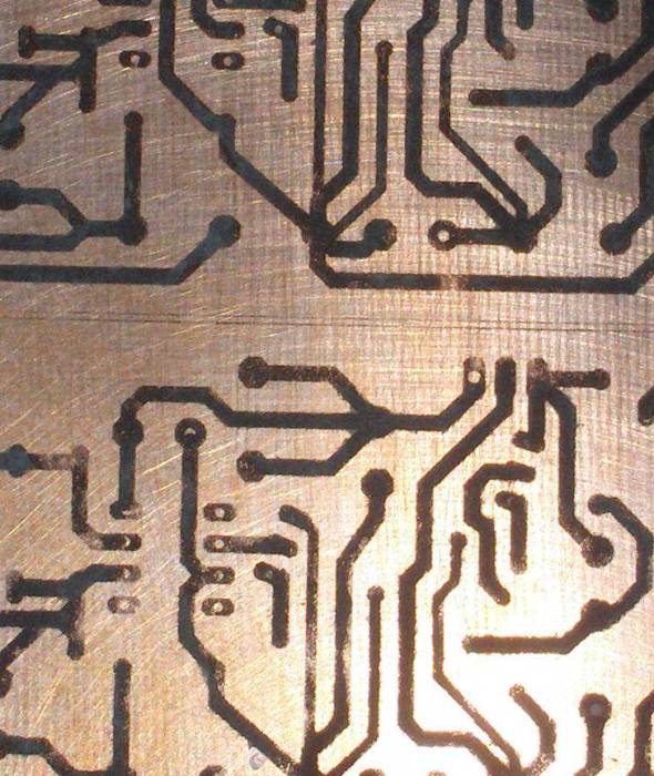

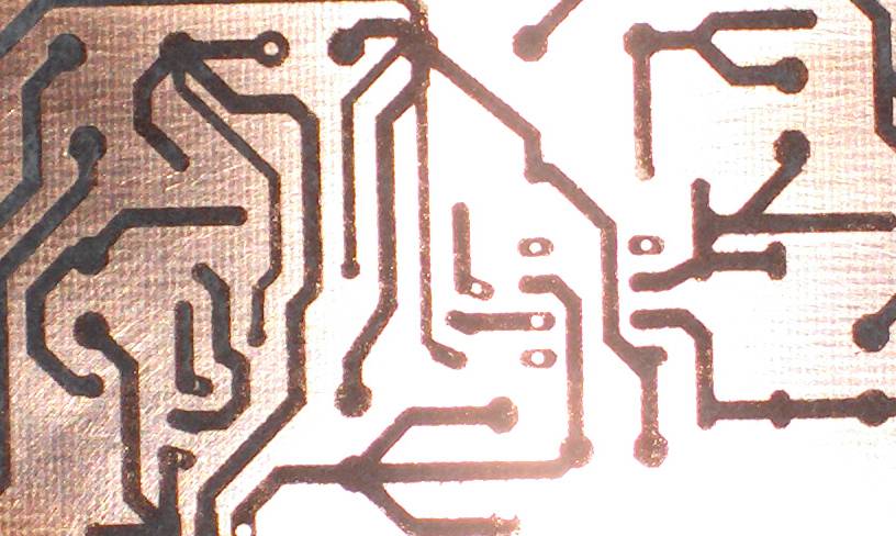

no dobra perypetii ciąg dalszy - tym razem na papierze kredowym, drukarka 1200dpi... na pierwszej focie jest już w miarę, reszta płytek (większy format) już tak dobrze nie poszła.. Nie wiem może za krótko "prasuję"? Zajmuje mi to ok 2-3min

Na tych zdjęciach ewidentnie za którki czas prasowania lub za mały docisk.
Najprostsza metoda: papier kredowy, temperatura maksymalna i duży docisc, 2-3 minuty. Potem bierzemy szmatke i "jeździemy" po płytce aby docisnąć toner do laminatu w każdym miejscu. 10 minut moczenia i MUSI wyjść. Po prostu próbuj, za pierwszym razem nigdy nie wychodzi.

aha, ta lepsza płytka wyszła mi właśnie gdy żelazko miałem ustawione bliżej 2, te gorsze bliżej 3, ale jaka temp odpowiada 2 to nie wiem, może to być nawet i w okolicach 200'C..
Kiedys napisalem cos takiego:
Hm ja robie tak:) Myje płytke w płynie do naczyć. Drucikiem do anczyć ale delikatnie. nastepnie woda z octem spirytusowym. Płukam gorącą wodą. Kolega polecił mi odtłuszczać ziemniakiem:) Skutek pozytywny. Prasowanie przez szmatke. Na max temperaturce. CPB wychodzi ideał. Aha Papier kredowy moczę w ciepłej wodzie. Koło godziny.
noooo udało się :) ... temperatura na żelazku na pozycji 2, co odpowiada temp ok 120'C (!!) zmierzyłem ją miernikiem, więc jest na pewno taka (dla 160'C odpowiada zakres 3), docisk umiarkowany, ok 10-15 min moczenia. Czasami jeszcze (na krawędziach) coś się schrzani (pomimo że zwracam na nie szczególną uwagę) ale to już raczej dopieszczenie :)
