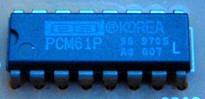

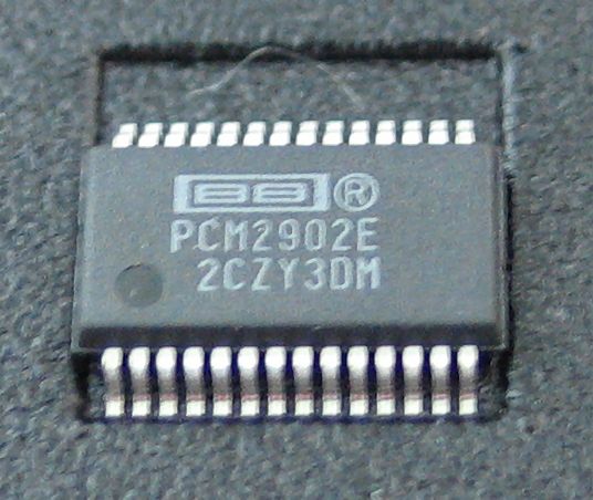

masz tu trzy fotki różnych BB co znalazłem w domu - dwa pierwsze na pewno oryginały (jeden siedzi w CD, drugi to sample), trzeciego nie jestem na 100% pewien
https://www.audiostereo.pl/topic/29246-podrobiony-bb/#findComment-638174
