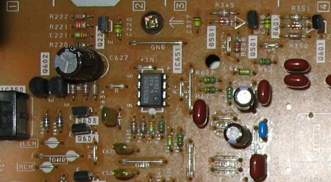

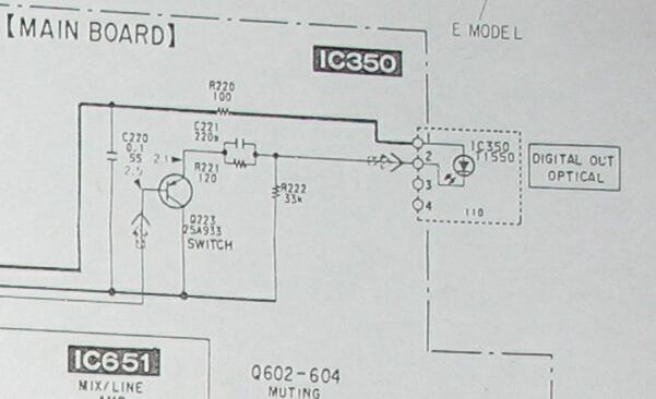

Chciałbym dorobić elektryczne wyjście cyfrowe SPDIF dla mojego SONY CDP-X222ES. Posiada on jedynie wyjście SPDIF optyczne. Z tego co znalazłem w sieci można to dosyć łatwo zrobić

Załączam schemat i zdjęcie części PCB z Optical SPDIF

Może ktoś już eksperymentował z dorobieniem elektrycznego wyjścia SPDIF w Sony CDP's i może podzielić się doświadczeniami i wrażeniami jak spisywały się jako transport dla zewnętrznego DAC.
no ja sie w to bawiłem mozna to zrobic na kilka sposobów...masę cd podpiąć do masy gniazdka rca a sygnał podać przez konda Mkt miflex 100n/100V ..chamski prosty i najlepszy sposób no i najtanszy wiekszosc daców zagra normalnie miodnie i nie ma kłopotu ..ale niestety z lekko rozjasniona górą...
drugi sposób to zrobic to fachowo i z sensem w tym celu w ELFi trzeb zamówic odpowiednie trafko dopasowywujace jednego cmosa 74hcu04 i rezystor 75ohm oraz gniazdko bnc....troche z tym roboty (gdzies jest tu w watku dotyczacym nos daca) ale efekt wart zachodu gra słodko miekko i ze szeroką sceną polecam.
