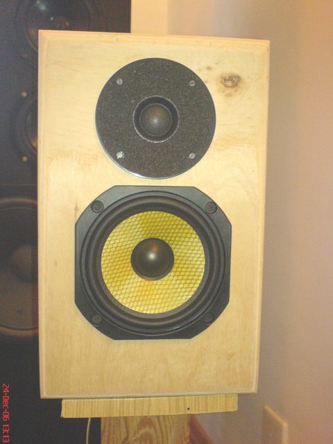

Udało mi się sklecić moje doświadczalne obudowy do tandemu Tonsil GDWK 10/80/7 i STX GDN-15-100-8-AX. Już grają. Wykorzystałem obudowy kolumn od wieży Sony MHC RX30, z których wyprułem plastikowe bebechy. Po wzmocnieniu od wewnątrz (ścianki były z płyty wiórowej 9 mm, teraz mają 16-22 mm) mają ok.8,5 litra objętości (nie odejmując objętości głośników i zwrotnicy). Narazie zrobiłem obudowę zamkniętą, a jako wytłumienie użyłem 3 cm pianki na dolną, tylną i górną ściankę. Głośniki wstępnie połączyłem w takim układzie:
GDN - bez filtra
GDWK - 2,5 uF (1uF + 1,5 uF Jantzen Audio) + 3,3 Om/5W ceramiczny szeregowo
faza zgodna.
Muszę stwierdzić, że trochę rozczarowałem się kopułką Tonsilu, może oczekiwałem zbyt wiele. W każdym razie po puszczeniu muzyki, po kilku sekundach rzucił mi się na uszy brak wysokich tonów. W pierwszej chwili pomyślałem, że coś się w połączeniach rozłączyło i podszedłem do kolumn zobaczyć czy kopułki grają. Grały. Część zakresu wysokich tonów przetwarzają dość cicho, dźwięki dobiegają jakby z oddali, są stłumione (w stosunku do tego, jak gra Visaton G25FFL). Poza tym brakuje im trochę delikatności.
Natomiast jak chodzi o tego STXa, to jestem pozytywnie zaskoczony jakością brzmienia. Pomimo zastosowania obudowy zamkniętej basu jak dla mnie jest wystarczająco (nawet w pierwszej chwili pomyślałem sobie: kurde, bas prawie jak z moich Visatonów), więc zastanawiam się czy zrobić b-r, czy pozostać przy zamkniętej. Oczywiście niskich rejestrów nie słychać dobrze, są one mocno stłumione. Ogólnie jego brzmienie mogę określić jako czyste, spokojne i stonowane, nie agresywne. Gra bardzo równomiernie, nic się nie wybija. Również nie słychać zbyt mocno jakiś rezonansów w zakresie wyższego środka, choć przy niektórych fragmentach muzyki coś się tam pojawia. Napewno są mniej dokuczliwe niż z Tonsila GDN 13/40/2 (ten sypie zgrzytami, aż w uszach świdruje), sybilantów syczących również niewiele.

Po świętach będę dalej kombinował ze zwrotnicą, zresztą trzeba poczekać aż się głośniki rozruszają. Poza tym chciałbym w końcu zrobić te Totemy Mitte, może w styczniu się za nie wezmę, więc do tego STXa musiałbym dokupić jakąś inną kopułkę.

Wczoraj skończyłem słuchać na poniższej konfiguracji. W torze wysokotonówki miałem jeszcze równolegle dodany 0,22 uF Miflexa (0,68 uF też Miflex), ale go odlutowałem, gdyż przełom srednich i wysokich był trochę za głośny, zbyt natarczywy, nie podobało mi się. Poza tym nie wiem ile ta kopułka jest w stanie wytrzymać, do jakiej wartości kondesatora, jako prostego filtra można dojść, żeby nie spalić kopułki. Do STXa pokombinuję jeszcze z większą cewką, bo trochę mi dokuczają te "dziwne efekty akustyczne" (rezonanse) niekiedy się pojawiające w zakresie wyższej średnicy, zwłaszcza na niektórych wokalach. Co do basu, to naprawdę poważnie się zastanawiam czy warto robić b-r. Jak słuchałem płyty Rynkowskiego "Inny nie będę." bas tak napie.... lał, że myślalem "tylko niech mi łba nie urwie". Amplituda wychylenia membrany dochodziła spokojnie do 3 mm, membrana latała jak oszalała (jak szmata na wietrze), a słuchałem z potencjometrem na godz. 10 na moim A400X, czyli dla mnie standart (99% czasu słuchania).
