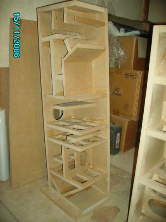

Nie pamiętam jak to jest liczone , ja wycinam różne ilości i wszystko na CNC. Mowił mi gość ,że to jakoś posuw maszyna przelicza , ale za cholere sobię teraz nie przypomne. Dla przykładu wklejam zdjęcie. Są tam przegrody jakie wycinałem oraz przednia ścianka 3xmdf zapłaciłem za to w sumie ok. 150pln oczywiście za pare.

dobra jest pytanie odnośnie CNC (nigdy nie byłem w takim zakładzie któremu chciałoby się rzeźbić w MDFie dla pojedyńczej sztuki, co innego masowo). Czy w takim zakładzie obrabiarka jest pod każde zamówienie programowana na nowo? bo przecież CNC działą na zasadzie softu...
No właśnie ja do czynienia z obrabiarkami CNC miałem już w 1979 roku czyli 28 lat temu i dużo się w tej kwestii poprawiło.
Niektóre obrabiarki mają już oprogramowanie tzw intujcyjne ,nie trzeba już przeliczać n.p. interpolacji i podobnych bzdur,są tzw gotowce dla danej branży (tu głownie meblówka)maszyna przelicza nawet tzw. kursy kolizyjne.Pracownik może nawet przy maszynie szybko wklepać rysunek i zadane parametry.dawniej to była robota tylko dla technologa-programisty.Także nawet zaczyna się opłacać wykonywać pojedyńcze sztuki.Soft jest bardzo ważny.W kraju sporo pracuje używanych 10 letnich obrabiarek z Niemiec taki jest czas amortyzacji tego typu maszyny.Chociaż te 10 letnie sa lepsze niż te nowe ,robione jako nienaprawialne i odchudzone, każdy chce zarobić
