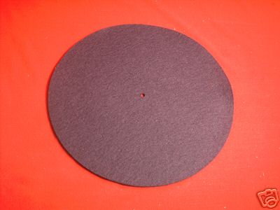

prosty przykład dotyczący drobiazgów - wyżej - mata gramofonowa regi - filc wycięty z kufajki gajowego, niżej - moja ostatnia zdobycz - mata micro seiki cu-180, zapewniam - nie tylko lepiej wyglada.
