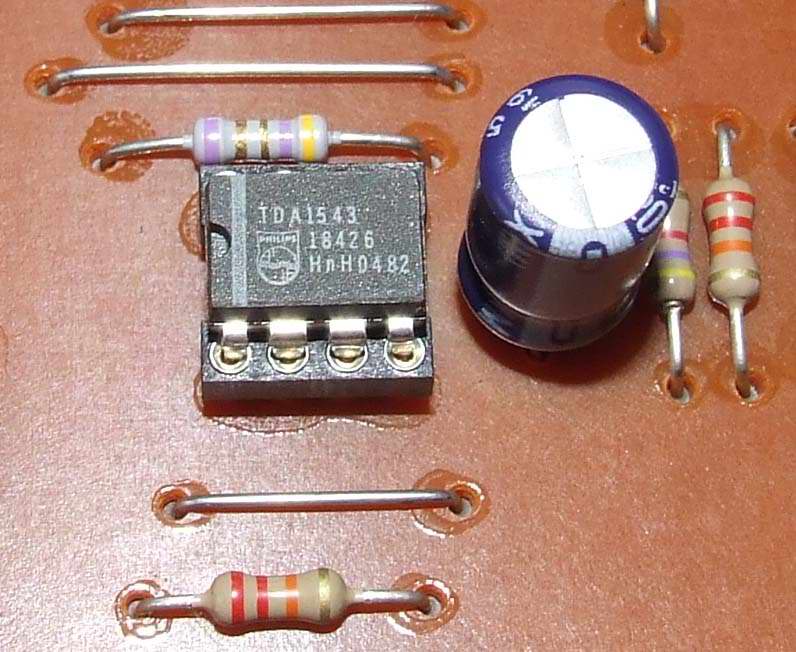

- pod Tda1543 dałem podstawkę

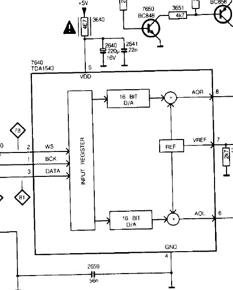

- filtr sieciowy - czy trzeba go zaekranować? Czy wystarczą 2 kondy 100nf i cewka 1mH ?
Pytania czy dobrym pomysłem jest zrobienie osobnego zasilania dla tda1543 ? Siedzi on w podstawce wiec mogę mu wygiąć nóżki 4 i 5 i podpiąć do nowego zasilacza ?

Sprawdź "czystość" zasilania dla DACa, może wtedy warto tam cos poprawić, oraz ew. popraw zasilanie cyfrówki żeby nie siała.
Przydałoby się przerobić filtr LPF - z tego co widać to są tam duże pojemności, duża stromość, może da sie prśicej. Trzeba oszacować jaką ma częstotliwość i ew. uproscić go i przestroić np w okolice 60-70kHz, w zależności od tego jaki jest oversampling i tłumienie w paśmie aporowym filtra cyfrowego.
