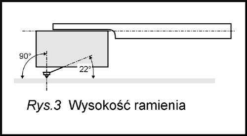

profee,
wystukałem właśnie w google termin "Vertical Tracking Angle" i wyskoczyło (w kategorii język polski)
Zaloguj się, aby zobaczyć treść (możliwe logowanie za pomocą ) . Jest tam rysunek nr 3 i tekst w punkcie 5 na temat VTA i SRA (Stylus Rake Angle). Zwróć uwagę na ostatnie 4 linijki puktu 5. Nie chcę się kłócić. Być może posiadłeś w tym zakresie stranne wykształcenie. Ja jestem tylko amatorem-praktykiem, a omawiane definicje rozumiem dikładnie jak na przedstawionym rysunku. Definicje które cytujesz zapewne musiałeś gdzieś zaczerpnąć, tak jak ja powyższy link z rysunkiem. Twoje są zapewne z naukowego punktu widzenia precyzyjniejsze. Przedstawiony rysunek pokazuje zagadnienie z grubsza, ale uważam że to nie forum naukowe i definicja jest wystarczająca. Jest oczywiste, iż wraz ze zmianą VTA zmienia się SRA. Korzystając ze wzoru "2(Pi)r" możemy obliczyć długość okręgu stycznego do podparcia ramienia ze śrokiem na ostrzu igły. Dzieląc wynik przez 360° otrzymamy wartość VTA dla 1°. Powtała liczba jest co prawda miarą po łuku, ale przy rozpatrywaniu wartości zaokrąglonych do pełnych milimetrów jest to bez znaczenia. Tak dla ramienia 9" zmiana VTA o 1° opowiada 4 mm (12" - 5 mm). Igła jest krótka, wysięgnik kilkukrotnie dłuższy. Zmiana wysokości ramienia nawet o 1 cm (2°) jest praktycznie niezauważalna na igle. Tak mogę się mylić, ale nie zamierzam powracać do ustawienia fabrycznego. Słuchałem wielu gramofonów (gościnnie) i ogłądałem w nich wkładki. Syczące wokale występowały tam, gdie igła nie była prostopadła do płyty. Zaledwie kilka dni temu wykonałem swoją regulację. Teraz słucham z olbrzymią z przyjemnością. To jest zupełnie "inna wkładka". Przyrost basu i przestrzeni jest naprawdę duży (korci mnie użyć - olbrzymi). Wreszcie słucham talerzy, a nie sztucznych harmonicznych powstających na styku igła-płyta.
Zaloguj się, aby zobaczyć treść (możliwe logowanie za pomocą ) Jest tam rysunek nr 3 i tekst w punkcie 5 na temat VTA i SRA (Stylus Rake Angle). <
Zastanów się dla jakich przyczyn ufasz nieznanemu autorowi z RCM bardziej niż równie nieznanemu profee. O ile pamietam różne wypowiedzi ludzi związanych z f-mą RCM to ich znawstwo jest dość powierzchowne. Namawiam cię do czytania materiałów drukowanych, które podlegają jakimś formom recenzji. Chocby dla skonfrontowania/porównania z tekstami, o które tak łatwo. Niech przykładem będzie choćby ten rys.3, który zreprodukowałeś. Wydaje mi się, że uważasz, że on wyraża jakąś inna prawdę niż ja podaję. To błąd. On nie wyraża żadnej prawdy. Zatytułowany fałszywie jako Wysokość ramienia nic o niej nie mówi (i słusznie). Pokazuje kąt 22. Nie można wyciągnąć z niego informacji jak ustawić ramię, żeby ów kąt między bliżej nieokreśloną linią a powierzchnią płyty osiągnąć. To intelektualna tandeta. Publikowanie czegoś takiego dowodzi przynajmniej braku krytycyzmu jeśli nie gorzej. Mnie taka powierzchowność odrzuca i budzi podejrzliwość o kwalifikacje/uczciwość autora. Tobie się podoba. Może dlatego nie nadajemy na tej samej fali.
>Zwróć uwagę na ostatnie 4 linijki puktu 5. Nie chcę się kłócić. Być może posiadłeś w tym zakresie stranne wykształcenie. Ja jestem tylko amatorem-praktykiem, a omawiane definicje rozumiem dikładnie jak na przedstawionym rysunku.<
Ja widzę w nim to co napisałem wyżej. Czy amator musi zadowolić się obrazem zniekształconym dlatego, że jest dla amatora łatwiejszy do zrozumienia dzięki niepotrzebnym „uproszczeniom”? Zapewniam cię, że prawdziwy obraz zjawisk jest równie łatwy do zrozumienia więc nie ma powodu czepiać się wersji „amatorskiej”.
>Definicje które cytujesz zapewne musiałeś gdzieś zaczerpnąć, tak jak ja powyższy link z rysunkiem. Twoje są zapewne z naukowego punktu widzenia precyzyjniejsze. <
One są po prostu prawdziwe, z naukowego i każdego innego punktu widzenia, ale faktycznie, nie powtarzam ich po nie wiadomo kim bez weryfikacji i zrozumienia.
>Przedstawiony rysunek pokazuje zagadnienie z grubsza, ale uważam że to nie forum naukowe i definicja jest wystarczająca.<
Nie wierzysz, że podołasz? Chyba przedwcześnie się poddajesz. A kitu nie wolno wciskać innym, choćby tobie smakował.
>Jest oczywiste, iż wraz ze zmianą VTA zmienia się SRA. <
Miło, że przyznajesz te prawdę, ale zastanów się, bo to też brzmi naukowo. A nuż będzie za trudne dla „amatorów”, może będzie im łatwiej przyjąć wersję mniej naukową ? Np. że VTA i SRA są niezależne?
>Korzystając ze wzoru "2(Pi)r" możemy obliczyć długość okręgu stycznego do podparcia ramienia ze śrokiem na ostrzu igły. Dzieląc wynik przez 360° otrzymamy wartość VTA dla 1°. Powtała liczba jest co prawda miarą po łuku, ale przy rozpatrywaniu wartości zaokrąglonych do pełnych milimetrów jest to bez znaczenia. Tak dla ramienia 9" zmiana VTA o 1° opowiada 4 mm (12" - 5 mm).<
Obliczyłeś obwód okręgu o promieniu równym długości czynnej ramienia, ale chyba nie do końca rozumiesz co robisz. Wyzłośliwiam się, oczywiście, ale jeśli myslisz tak nieprecyzyjnie jak piszesz… VTA jest kątem, czy ci się to podoba czy nie, i nie może mieć jednostki długości.
>Igła jest krótka, wysięgnik kilkukrotnie dłuższy. Zmiana wysokości ramienia nawet o 1 cm (2°) jest praktycznie niezauważalna na igle.<
Długość wysięgnika nie ma tu nic do rzeczy.
>Tak mogę się mylić, ale nie zamierzam powracać do ustawienia fabrycznego. Słuchałem wielu gramofonów (gościnnie) i ogłądałem w nich wkładki. Syczące wokale występowały tam, gdie igła nie była prostopadła do płyty. Zaledwie kilka dni temu wykonałem swoją regulację. Teraz słucham z olbrzymią z przyjemnością. To jest zupełnie "inna wkładka". Przyrost basu i przestrzeni jest naprawdę duży (korci mnie użyć - olbrzymi). Wreszcie słucham talerzy, a nie sztucznych harmonicznych powstających na styku igła-płyta.<
Nie zrozumiałem w czym upatrujesz ewentualnego błędu, więc na wszelki wypadek powtórzę (w wersji dla przeciwników „nauki” ;-)) :
Przy zmianie nachylenia ramienia o jakiś kąt, o taki sam kąt zmienia się jednocześnie VTA i SRA. Te zmiany położenia ramienia, jakie można łatwo wywołać (owe 1-2), są dla VTA nieznaczące (nominalna wartość 22 ), i wpływ ich na dźwięk jest niewielki, natomiast dla SRA (wartość nominalna 0 z odchyłką 1-2  w stronę omówioną w wątku 25280) mogą być decydujące. Gdy to nie wystarcza, trzeba ingerować w kąt między igłą a kantilewerem. To zrobił Wojciech i rezultaty potwierdziły słuszność tezy, że najważniejszy jest SRA.
Wojciechu sam widzisz, że wiedza osiągnięta przez ciebie osobiście nie budzi żadnych Twoich wątpliwości. Inni też potwierdzają (a chocby i ja na początek), z rzeczywistością się zgadza (eksperymenty potwierdzają). Toż to nauka, gdzie z tym na forum ;-))
W piatym zdaniu od końca mojej wypowiedzi słowa "między igłą a kantilewerem" proszę zastąpić przez "między osią igły a linią wierzchołek igły-środek ruchu kulistego kantilewera". Takie sformułowanie jest precyzyjniejsze: obejmuje zarówno taką operację jak przemontowanie igły w otworze kantilewera pod innym katem do niego, jak i łatwiejsze chyba wyginanie kantilewera bez naruszania zamocowania igły, a także operację mieszaną gdy występuje trochę tego trochę tego. Wojciechub01 zgadzasz się z takim ujęciem? Swoją drogą taki sztuk chyba nawet ty nie dokonasz gdy kantilewer jest cienkościenną rureczką zbieżną (tj. o średnicy malejącej w kierunku do igły). Na szczęście takie bywają w dośc drogich już wkładkach, które dają może trochę większą szansę, że będą poprawnie skonstruowane.
