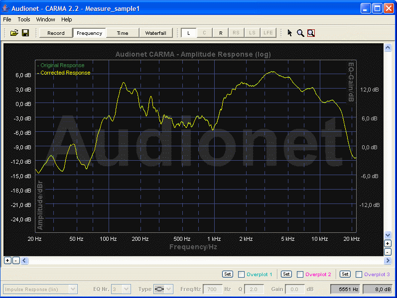

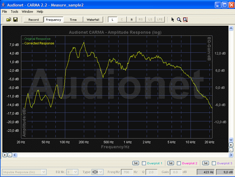

Graaf - tak w ogóle - nie chcesz chyba wprowadzać korekcji bez pomiarów?!!! To by była prawdziwa ruletka! ;)
Poniżej przykładowe pomiary pomieszczeń, jakie znajdują się w programie CARMA Audioneta (Audionetu?). Patrzcie i drżyjcie - tak to wygląda również w naszych pokojach!

Re: kobayashi, 2 Mar 2007, 12:14

nota bene takie generalne "pomiary pomieszczeń" jak te CARMA w gruncie rzeczy sam z siebie nic nie mówią a nawet poważnie wprowadzają w błąd - każde pomieszczenie bardzo różnie "brzmi" w różnych jego miejscach - czasem wystarczy przestawić fotel o pół metra i znaleźć się w "innym dźwiękowym świecie"

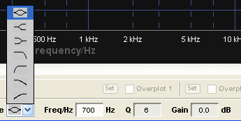

Graaf, po co Ci KOREKTOR PARAMETRYCZNY?!
On jest za dokładny do korekcji na słuch! Jak wybierzesz zakres częstotliwości, głębokość korekcji, jej kształt, Q i to DLA KAŻDEGO KANAŁU Z OSOBNA?!
Tak dokładnej analizy po prostu nie jesteś w stanie przeprowadzić w pamięci. Zwłaszcza, jeśli jeden punkt korekcji wpływa na drugi. Oj nawet pan Linkwitz tutaj nie pomoże.
Zobacz, poniżej efekt (bardzo szybkiej i pobieżnej) symulacji korekcji w systemie CARMA - dla lewego kanału.
Dobrane parametry:
[1] kształt filtra "^" , f 63 Hz, Q 4, gain +6 dB
[2] kształt "schodek w lewo", f 36 Hz, Q 2, gain +4,5 dB
[3] kształt "^", f 149 Hz, Q 1, gain -11,5 dB
[4] kształt "^", f 4007 Hz, Q 0,5, gain -16,5 dB
[5] kształt "^", f 956 Hz, Q 4, gain +5 dB
Usiłując "kręcić gałami" bez pomiarów nie wyjdziesz poza możliwości korektora graficznego Technicsa za 125 złotych na allezło! To utopia!
