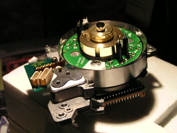

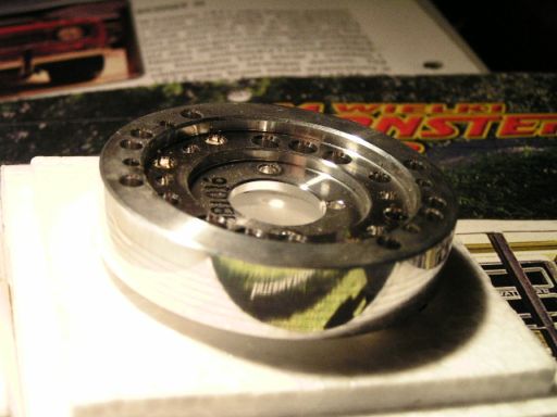

Witam wszystkich helikalnie zakręconych.Wróciłem właśnie z dobrem kupionym w studiu na okeciu.Kto miał refleks i napisał do mnie na priw,to ma juz swoje zapasowe podzespoły.Oto zdjecia.Na pierwszym zdjęciu beben z głowicami,na drugim silnik je napedzający razem z częściami współpracującymi i na trzecim wszysko w pudełkach i widoczne dwa sprzegła do licznika i do niego pasek.

te dwie rzeczy na płaskich kartonach wyglądają jak taśmy hamujące lewego talerza
