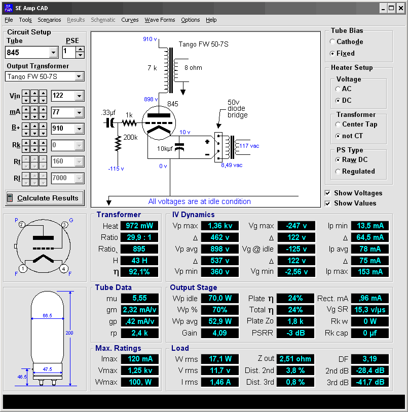

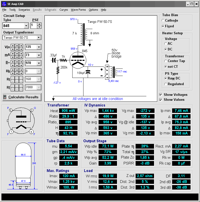

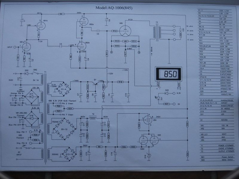

Nadal uważam, że przepalasz lampę. Zauważ, że Ed użył sformułowania I think ASL runs @ about 910V B+, ze schematu wynika 970V - to robi ładnych kilka Watt różnicy.
Wersja 845C ma moc maksymalną 70W. Poniżej załączam kilka obliczeń z użyciem SE AmpCADa autorstwa TubeLAB. Założyłem, że trafo głośnikowe ma impedancję 7k - wybrałem model Tango, który dawał podobne wartości napięć i miał odpowiedni zapas mocy (30W).
Zwróć uwagę na pola Wp idle - to moc wydzielana przez lampę w spoczynku. W polach wyboru zmieniałem odpowiednio:
Vin - zakładane napięcie siatkowe utrzymując poniżej maksymalnego (ujemnego) o wartość 2-3V (pole Vg min).
mA - prąd anodowy
B+ - napięcie zasilania
Zaloguj się, aby zobaczyć treść (możliwe logowanie za pomocą ) - stan wyjściowy 85mA, 970V, -130V -> ok. 82W
post-9373-0-75665100-1305108836_thumb.gif - stan po zmniejszeniu prądu - 77mA, 970V, -133V -> ok. 75W
post-9373-0-39678300-1305108842_thumb.gif - stan po kilku godzinach pracy - 73mA, 970V, -135V -> ok. 72W
wersja z zasilaniem B+ na 910V
post-9373-0-39740100-1305108850_thumb.gif - 85mA, 910V, -119V -> ok. 76W
post-9373-0-45915700-1305108856_thumb.gif - 77mA, 910V, -122V -> ok. 70W
Bez otworzenia wzmaka i zmierzenia napięć nie wiadomo, czy schemat jest bliższy rzeczywistości, czy "I think" Eda. Osobiście sam dla siebie starałbym się zmniejszyć prąd tak, by C nie pracowała na granicy.

Madly, chciałbym Cię przeprosić, wygłupiłem się. W popłochu wkleiłem schemat, który ściągnąłem kiedyś z Internetu. Zamieściłem go bezmyślnie, bez porównania z tym dołączonym do moich końcówek, a nie są one takie same. Gdyby nie Twoja uwaga o ujemnym sprzężeniu zwrotnym, nigdy bym ich pewnie z sobą nie porównał. Ciekaw jestem, co powiesz o tym załączonym poniżej, czy prezentuje się lepiej? Zmniejszyłem też nieco napięcie, w tej chwili w momencie załączenia wzmacniacza woltomierz wyświetla 740-750mV niestety jest to kres mojej regulacji niżej nie zejdę.
Ten schemat podoba mi się zdecydowanie bardziej. Nie ma ujemnego sprzężenia zwrotnego oraz wtórnika anodowego za lampą wejściową. Jest kilka potencjalnych miejsc do niezłego ulepszenia konstrukcji ale nie jest źle :D, pod kilkoma względami fajna konstrukcja.
Odnośnie mocy. Jaka moc wzmacniacza ma Twoja wersja (spotkałem się z 12W i 22W)? Miałem problem z doborem transformatora głośnikowego, który dawałby tak duży spadek na pięcia na uzwojeniu pierwotnym, dobrałem 14k Tango FW20-14S - ten transformator na pewno nie został wsadzony du AS1006, bo ma maksymalny prąd anodowy 65mA ale do celów obliczeniowych zasymulował mi układ. Dla prądu anodowego 85mA moc statyczna wydzielana na lampie 845 to ok. 78W, dla prądu 75mA to ok. 69W. Na granicy, fajnie było by ciut mniej ale nie powyżej mocy maksymalnej.
