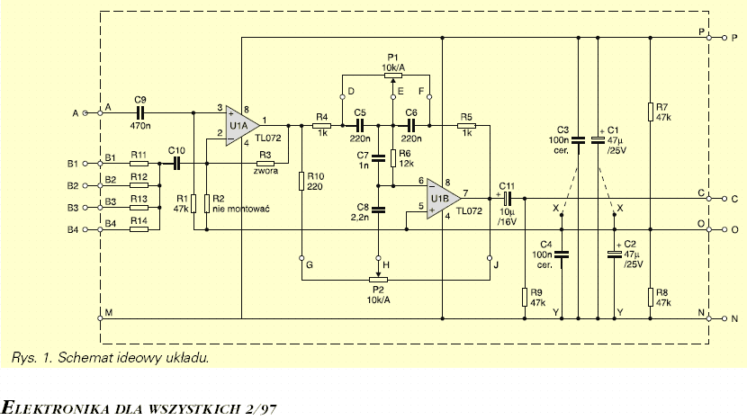

Przeszukując mozolnie zasoby internetu w poszukiwaniu ciekawej aplikacji przedwzmacniacza trafiłam na taki oto schemat:
By było łatwiej patrzeć wklejam cały obrazek ze schematem. Oczywiście można pomyśleć o zastosowaniu nieco lepszego opampa. Czy ktoś ma jakieś sugestie lub doświadczenia z tą konstrukcją ?

Witam, z tym konkretnie układem nie miałem do czynienia, to jest przedwzmacniacz (niepełny) firmy NAD 312, zbudowałem preamp też firmy NAD ale z oznaczeniem 1000, układy są bardzo podobne , największa trudność to zdobycie potęcjometrów o charakterystyce wykładniczej do regulacji barw. ( czyli C)
