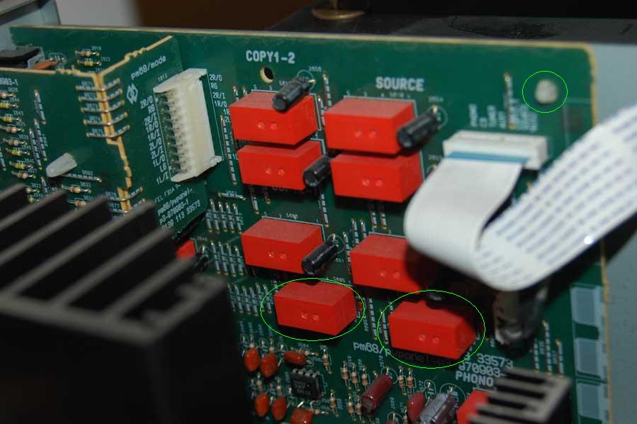

Mam Marantza PM 8000 (PM78 / PM68) i nie działa mi regulacja barwy (ale balans działa). Przycisk source direct jest OK ale wpływa tylko na Balance. Co mu może dolegać? Jak mogę to sprawdzić? W razie czego mam pod ręka multimetr i nie boję się lutownicy. Mogę zmieścić fotki układu.

Nie wygląda na grzebany, raczej coś wysiadło. Bas i Trable chodzą na jednym przekaźniku (one oba nie działają) i czy jest to inny przkaźnik niż od Blance (on działa) ? To ułatwiłoby diagnozę.
Czyli to będą te dwa zaznaczone na rysunku. Rozumiem żeby je sprawdzić trzeba je wylutować i włożyć nowe (inne opcji nie ma?). Tak właściwie to za co odpowiada 5605 a za co 5608 ? Bo chyba mało prawdopodobne żeby oba na raz wysiadły ? tak w ogóle to znalazłem jeszcze (załączona na zdjęciu) sekcje TONE ale tam chyba nie ma sie co zepsuć (co najwyżej ścieżka) ? Żeby zdemontować płytkę z przekaźnikami wystarczy odpiąć zaznaczoną spinkę (tak dla pewności pytam żeby nic nie uszkodzić) ? Czy kondensator 2653 może być istotny w tej usterce gdyż jakoś podejżanie wygląda

Nasunąła mi się jeszcze koncepcja sprawdzenia tych przekaźników. Czy jest to możliwe przez zawrcie odpowiednikcj ich nóżek (jeśli tak to jakich ???) bez wylutowywania, w celu zasymulowania stanu w którym są one załączone ? Czy jest to niebezpieczne dla układu ?
Przekaźniki służą tylko do podłączania procesora (tylne zwory) oraz wyjść magnetofonowych. Można je sprawdzić wyciągając z tyłu zwory od procesora jeżeli przekaźniki sa sprawne to przy wyciągniętych zworach i wyłączonym source direct powinno być cicho, wkładając zwory powinno grać.
Na początek czepiał bym się przełącznika source direct. Podzielony jest na trzy sekcje:
-przywieranie do masy zasilania przekaźników direct (czyli ich włączanie)
-środkowa sekcja dopina wyjście układu korekcji do ścieżki sygnału, na jej końcu pracuje potencjometr balansu który dowiera do masy
-trzecia sekcja podaje sygnał na wejście układu korekcji.
druga działa bo działa balans
pierwsza może też, ale to sprawdzisz jak opisałem wcześniej za pomocą zwor procesora
zobacz czy dobrze działa trzecia sekcja - piny od 13 do 18
jeżeli działa sprawdź zasilanie na układach 7501, 7502 i 7503 (pin 4 -15V; pin 8 +15V)

nie bardzo wiem które to zwory.
czyli mogę się wpiąć multimetrem podczas pracy wzmacniacza? na obu trybach przełącznika source direct powinno być zasilanie?
Miałem (mam) podobny problem w PM68. u mnie działa tylko tryb direct. po zwarciu ostatnich dwóch pinów wszystko chodzi jak trzeba. wadliwe są przełączniki w tych modelach. jest to przełącznik Alpsa. Może wie ktoś gdzie taki nabyć?

czyli to będzie zwora jak na rysunku (tylko od strony druku) i wtedy powinna być załączona na stałe regulacja Bass Treble, tak?
Jeśli się okaże że to wina przełącznika to gdzie można taki dostać ?
Ma ktoś koncepcję w jaki sposób w miare nie inwayjnie wydłubać płytke na której osadzony jest przełącznik (problemem są gałki potencjometrów wyprowadzone przez obudowe) ?

Tak to te dwa piny jak na zdjęciu.
Po zdjęciu gałek, odkreceniu śrubek i obluzowaniu płytki płytek z elementami i panela przedniego można je zewrzeć od spodu bez większego problemu.problemem jest naprawienie przełącznika, w środku cieniutkie blaszki. Może ktoś wie gdzie zdobyć nowy?
