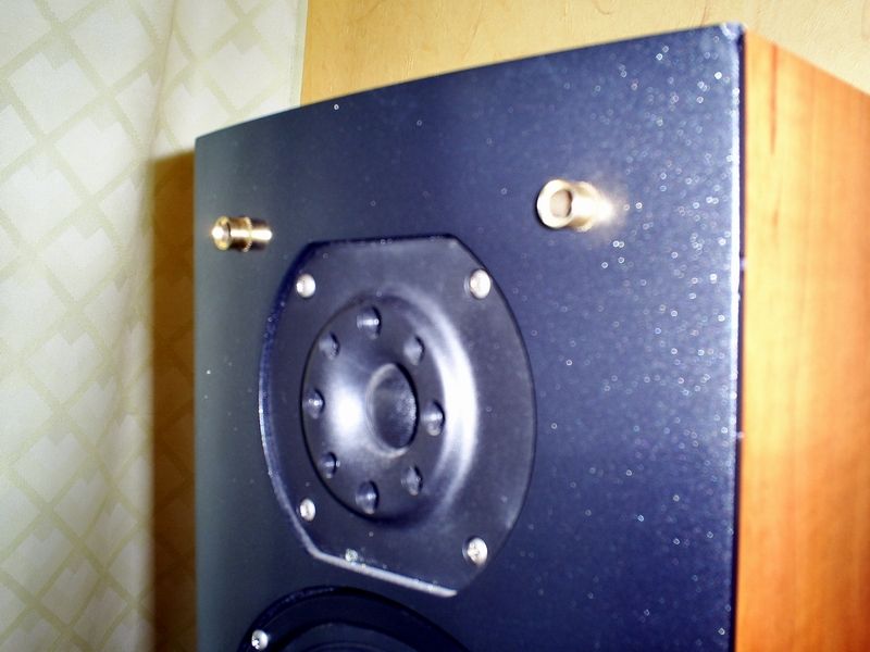

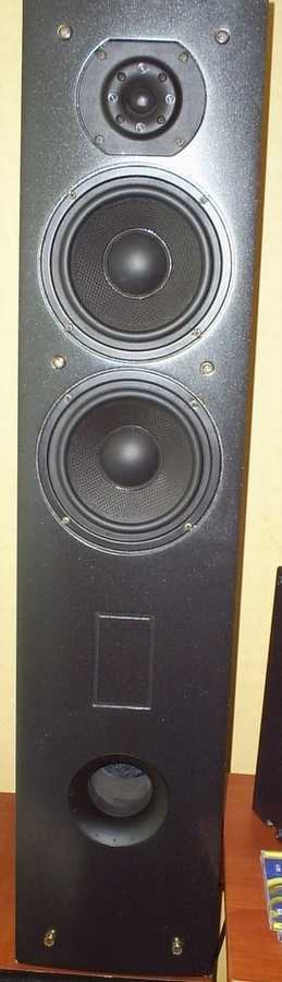

Witam was serdecznie. Proszę o poradę. Posiadam kolumny
Zaloguj się, aby zobaczyć treść (możliwe logowanie za pomocą ) głośniki wysokotonowe to cb818s (musiał ktoś już je wymienić ponieważ teraz trzeszczą szczególnie w muzyce rockowej przy gitarkach.
Parametry głośników wysokotonowych
Parametry kolumn: impedancja 8ohm, moc 150/200W skuteczność 90dB, pasmo 35Hz do 20KHz.
Chciałbym wymienić te wysokotonowce na jakieś inne, lepsze i większej mocy.
Bardzo ważne będzie także by proponowane przez Was głosniki miały 4 śruby montażowe tak jak te cb818s, ponieważ jak na foto widać ma swój klosz ten głosnik.
Z góry bardzo wam dziękuje za porady.

Na Towim miejscu wymieniłbym samą kopułkę. Te wsokotonówki są przeciez rozbieralne. Zestawy wyglądają na robione na podobieństwo Triangli. Z tego co wiem montowane sa w nich poślednie głośniki, wysokotonówki często się przepalają, gdyż uzwojenia cewki są niodporne na temperatury itd. (to wynika z tego jak są robione :(.
Wykorzystaj magnes, kup kopułki Tonsilowskie, tylko nie te z Allegro co tak piszą, bo to w większości ściema. Będzie poprawa.

Radas, ktoś Cię zrobił w jajo. To nie są żadne Triangle, tylko obudowy są z Triangli (z modelu Zerius). Zastosowane tam głośniki to woofery Alphard i tweeter STX.
A tak wyglądają oryginały:
McGyver ma rację, właśnie o tym pisałem, dlatego też nie warto inwestować w nie bardziej niż w same kopułki, ale dobre. Jak kupisz te co były, od STX-a (bo mozna je dostać bez problemu), to znowu Ci się zaraz przepalą
Chruper

osadzone są tam 2 x alphard 150W 4 ohm 6" + ta cobra cb818s 25W 8 ohm
teraz mam zgryz bo nie wiem w która stronę się udać czy narpiew zwrotnice zmieniać czy kupic wysokie 2 sztuki potem zobaczyc co z tego wyniknie i jak bedzie klapa to kupic i zmontowac nowa zwrotkę.
