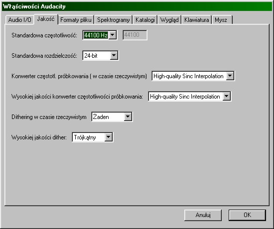

W programie Audacity szukałem czegokolwiek, co moim zdaniem mogłoby w jakiś sposób zmienić nagrywany sygnał.
Nie sprawdzałem jeszcze wszystkich ustawień przedstawionych na rys. poniżej.
rys.1) Tak jak to wygląda przy ustawieniach domyślnych.
rys.2) To samo z doklejonymi przeze mnie listami wyboru dla poszczególnych pól.
Próbowałem zmienić standardową rozdzielczość na 16 bit (docelowo zapis i tak jest 16-bitowy), ale bez rezultatu.
Czy ten dither może coś zmieniać w tym względzie? Jakie powinny być te ustawienia?

Ustawienia PCI są w Biosie (podaj jakiej firmy masz bios to bardziej może podpowiem),a bufor odczytu powinien być albo w samym odtwarzaczu (wszystko odtwarzasz tym programem?) albo w sterownikach od "karty" muzycznej.Zainstaluj może foobara2000 i zobacz czy też skacze.Jeśli nie to sprawa prosta.Foobar ma standardowo około 500ms bufor i to wystarcza.Jeśli nadal skacze to zwiększyć do 1000,a jak nadal będzie to już bym pożyczył normalną kartę muzyczną.
Co do ditheringu to osobiście jednak bym się skłaniał ku "żadnemu" bo dither to zawsze dither ;)

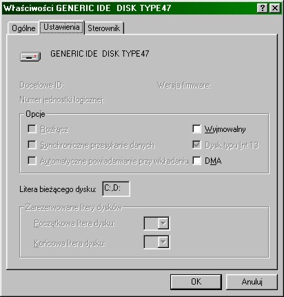

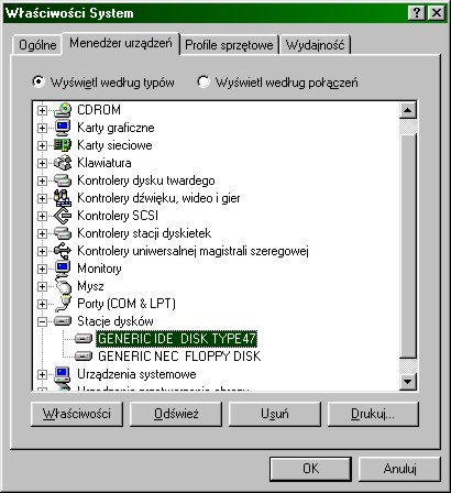

W menedżerze urządzeń... Czy to chodzi o to, jak poniżej?
Rys.1 ... naciskam właściwości ... rys.2 ... zaznaczam DMA ... mam komunikat: rys.3
Czy mogę coś popieprzyć, jeżeli zaznaczę DMA i potwierdzę kntynuację??

Oj, to właśnie brak włączonego DMA mógł być przyczyną przerywania dźwięku. Czym prędzej go włącz.
P.S. Jaki masz sprzęt? Bo pisałeś, że w miarę szybki, a jedziesz na Windows98, który to niestety w przypadku nowszych komputerów do niczego się nie nadaje.

B I N G O ! ! ! ... Włączyłem DMA i jest OK!
Ktoś już wcześniej sugerował włączenie DMA, ale w menedżerze urządzeń szukałem pod "Kontrolery dysku twardego" i tam nic takiego nie znalazłem,
a teraz zajrzałem też do "Stacje dysków" (wcześniej sądziłem, że to tylko dyskietki i CD) i okazało się, że tam jest coś takiego - DMA. Włączyłem to-to i jest OK.
Dzięki za wszystkie podpowiedzi.
