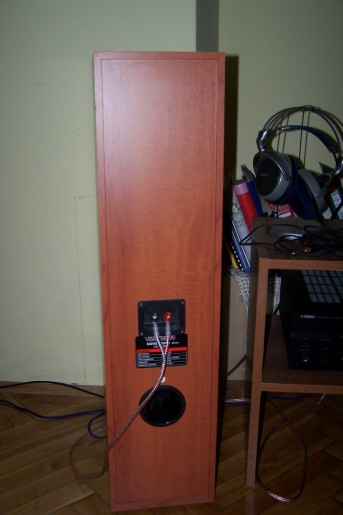

Posiadam od roku podłogówki VoiceKraft VK 7500. Wiem, że dla wielu z was to kompletna bazarówka, ale nie miałem więcej kasy wówczas, a chciałem kupić swoje pierwsze podłogowe kolumny - dotąd miałem jedynie kolumienki z miniwieży Sanyo. Chyba przepłaciłem, bo dałem za parę 700zł, a potem widziałem na allegro niby nowe za 350zł. Tyle, że ja kupiłem je w salonie.
Mam je podłączone pod Yamahę RX 797. Niestety po roku użytkowania swych pierwszych podłogówek zauważyłem wiele wad - niekontrolowany bas i kłójącą w uszy górę zwłaszcza. Co prawda mieszkam w wysokim pokoju - 3,5m i dość skąpo umeblowanym, ale mimo wszystko... Kolumny stoją około 0,5 metra od ściany
Z ciekawości lekko je rozkręciełm i zobaczyłem, że w środku wytłumieni jest żałosne - zaledwie na tylnej ściance kawałek cienuteńkiej gąbki, kable głośnikowe o bardzo małej średnicy.
I teraz moje pytanie - w jaki sposób można by poprawić brzmienie tych kolumn mając do dyspozycji około 200-300zł? (Więcej nie chcę wydawać, bo za rok-dwa planuję zmianę na lepszy sprzęt).
Słucham głównie rocka progresywnego (Porcupine Tree itp), ale też muzyki nastrojowej w stylu Dead Can Dance.
Nic z nimi nie rób, przemęczysz się rok, sprzedasz je i kupisz lepsze. "Tuning" zmieni dźwięk, zapewne na inny ale nie koniecznie lepszy, może nawet gorszy, a koszty poniesiesz (powiedzmy te 300 zł). "Tuningowanych" nikt od Ciebie nie kupi i będziesz w plecy te 700+300 zł.
Niekontrolowany bas może być powodowany przez kolumny, albo akustykę pomieszczenia. Albo obie rzeczy naraz.
1. Spróbuj trochę przytkać otwory bas-reflexu, np. gąbką złożoną na pół tak, aby tylko przytkać, a nie zatkać. W ten sposób zmniejszysz ilość basu.
2. Jeśli masz czas i trochę samozaparcia to poczytaj to i pobaw się ustawieniem kolumn w pokoju. Efekty mogą być bardzo ciekawe.

Miałem styczność z tymi kolumnami. Nie warto nic z nimi robić, bo trzebaby zmienić... wszystko po kolei. Słaba obudowa z cieniutkiej wiórówki, no name głośniki z malutkimi magnesami, a zwrotnice... zapomnij. Już lepiej te kolumny wymienić w całości.
