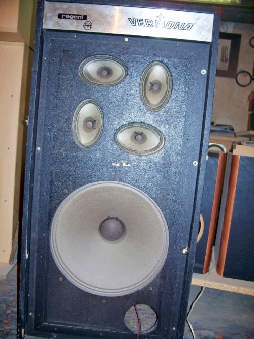

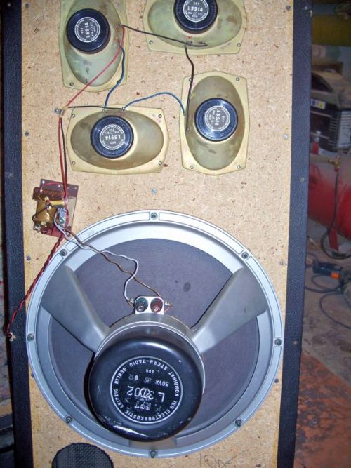

Zakupiłem takie dwie deski z tymi oto głośnikami.Będzie z tego "muzyka"?
