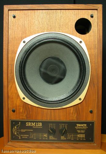

I jeszcze zapytuje o opinie na temat zastosowania konkretnego modelu glosnika koaksjalnego w odgrodzie.
Chodzi o 12 calowy glosnik Tannoy, stosowany w ich starych kolumnach. Glosnik ten siedzi - miedzy innymi - w ich monitorach studyjnych o nazwie: " Super Red Monitor" i oznaczonych symbolem SRM 12B - jak np. na tej aukcji:
Niestety nie moge znalezc parametrow glosnika, na podstawie ktorych mozna by ocenic jego przydatnosc w odgrodzie - jakby komus udalo sie znalezc, to bardzo prosze o przeslanie ( jest to glosnik Tannoy Concentric - najprawdopodobniej model 3809).Co do monitorow, to maja 92 dB. Nie wiem jak to sie ma do skutecznosci samego glosnika, ale sadze, ze w przyblizeniu rowniez taka mozna przyjac. Czy w przypadku odgrody, jego niewyzylowana skutecznosc nie bylaby wlasnie korzystna, ze wzgledu na braki w basie ? Czy nie zostalby pomyslnie rozwiazany ten problem, gdyby do tego zastosowac 15 calowy niskotonowiec o skutecznosci co najmniej 100 dB..., a najlepiej jeszcze wyzszej ?

W takim razie moze fotka tych monitorow:

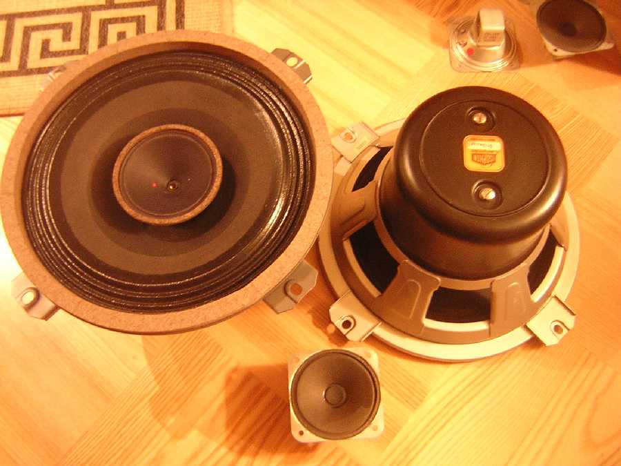

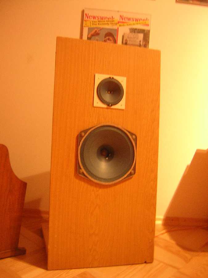

Jestem na forum osobą nową, temat ów najbardziej mi podpasował ze względu na zainteresowanie szerokopasmowcami. Rozpocząłem swoją przygodę od tvm arz 6604- spróbowałem ze względu na cenę, niestety wg mnie głośniki te po prostu nie grają. Kolejne w odgrodzie wylądowały 20cm greencony na DEWach plus tweetery saby i niestety brakowało basu bardzo. Obecnie mam w odgrodzie 25 cm greencony na ferrycie w zestawie z tweeterami (przez kondensator 4,7 uF) i dopiero ta konfiguracja mnie jako tako ucieszyła (chodź chcę spróbować wsadzić je w skrzynię aperiodyczną),
Oprócz Sab czekają w szafce Isophony Orchestery, i tu moje pytanie, czy ktoś z Państwa słuchał tych głośników, jeśli tak to proszę o opinię w jaką obudowę je zainstalować, obecnie myślę nad oryginalną konstrukcją Isophona lecz warto eksperymentować,
coś mi nie poszło ze zdjęciami :)

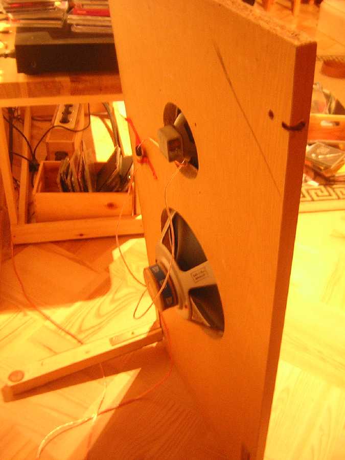

zrobiłem dziś takie coś na próbę
ale efekty są opłakane ...
chyba za mała ta deska by wykrzesać jakiś bas
mietki w każdym aspekcie zagrały lepiej
