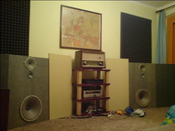

Rft są świetne i tak jak artPaw napisał, lubią sporą odgrodę. Kiedyś zrobiłem sobie odgrode mniej więcej 2x2m. Siedział w niej właśnie rft 16" Decha jak widać prowizoryczna. Opierała się o coś tam, ustawiona na dłuższej ścianie, wiadomo z powodu jej wymiarów. Nigdy nie dorobiłem sie takiej drugiej, bo po tygodniu przeszedłem na " sub-sat OB" z która walczyłem przez kilka dobrych tygodni jeśli nie miesięcy. A walczyłem dlatego bo nie mogłem uzyskać takiej spójności dźwięku jaką miała jedna decha vs sub-sat. W każdym bądź razie bardo mile wspominam dźwięk tej pełnopasmowej odgrody. Co do basu to był świetny. Głośnu, miał mięcho i schodził naprawde nisko - prawdopodobnie dlatego bo odgroda ustawiona była na dłuższej ścianie i room gain zrobił swoje. Niestety musiałem sprzedać rft bo potrzebowałem kapuche - studiuje na dziennych. Ale wiem ze jak tylko na wakacje zarobie troszku to znowu kupuje rft i wsadzam je w 2,5x2,5m odgrody. Na średnice pójdą zmodernizowane saby 20cm a na wysokie - tak jak były 10cm saby. Tylko jest jedno co mnie zastanawia. Jak to zagra w stereo? Bo z tej jednej odrody potrafiłem słuchać muzyki całymi godzinami, całe płyty leciały, przez jakiś tydzień. Opery, muzykę filmową, jazz, rock, mocniejsze uderzenia, jakieś popowe ścierwo. Odgroda łykała każdy rodzaj muzyki. Nie tylko ze względu na bas, ale właśnie średnica robiła ogromne wrażenie. Do tego ogromna dynamika - taka od niechcenia. To chyba było bardziej melomańskie niż audiofilskie :) Później modernizowałem to wszystko, aż doszedłem do 4 drożnego kołchoźnika, grał super, ale nie miał basu :/

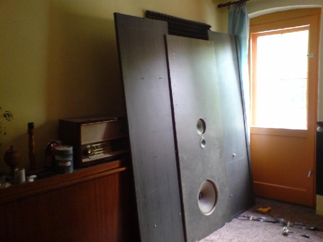

a kołchoźniki wyglądały tak :
Przy tak szerokiej odgrodzie (dla góry i środka też) to te "stepy" już nie egzystują ale znikają też kochane, dodtkowe, pozorne lokalizacje ...

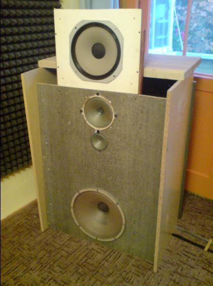

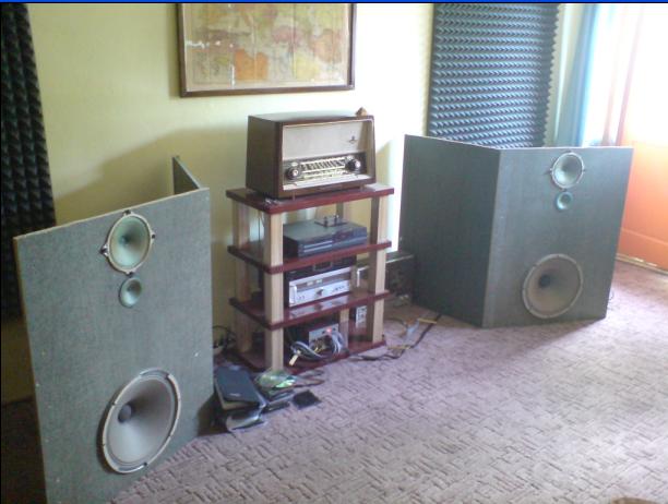

Aha teraz rozumiem. Czy przeszkadza? W sumie to nie wiem bo nie miałem punktu odniesienia/porównania. Mi nie przeszkadzało. Eksperymentowałem tylko z przykręcaniem głośników od przodu i od tylca. I chyba najlepiej jest od tylca z frezem. Próbowałem różne materiały na deche. Drewno wygrywało. Dlatego mam zamiar dać deche ze sklejki, a po bokach osb - zeby zaoszczędzić kasę. Tak wyglądał sub sat z drewnianą satelitką:
inne wariacje na temat:
W tych przypadkach punktowe źródła nie były złe. Właśnie najbardziej mnie zastanawia jak będzie na 2,5x2,5m dechach.

Saby faktycznie najlepiej zachowują się na sklejce 12mm szerokość 400mm korekcja fazy 12mm bafle step 34mm (dla 400mm) i pozostaje ustalenie odległości środka od basu.
Na większej i grubszej desce środkowy zaczyna grać dołem a robi to kiepsko więc po co; tym bardziej, że ma być w przeciw fazie.
No właśnie, pamiętam, że świetny bas uzyskałem jak rft było podłączone w przeciwfazie. Sabę próbowałem na dechach o szerokości 400mm,(plus osobno bas) nawet dałem 2 na taką dechę. Ale za cholerę nie mogłem uzyskać spójnego dźwięku. Zawsze brakowało mi pasma między basem a środkiem. Zawsze. Średnica i reszta grała swoje, a bas swoje, całkowicie odklejony od reszty. Oczywiście mam fotki :) Ale już nie będę śmiecić hehe. Dlatego uparłem sie na takie duże dechy, Ale też mam wątpliwości.
Wydaje mi się po prostu, że coś w stylu projektu dwunastego Mr. Fikusa nie chce zagrać w moim pokoju, a Takie np. P18 to według mnie spory kompromis w dziedzinie basu. No cyba, że ktoś lubi bas z budy dla psa - hucząco, buczący i do tego bez zejścia.
Aha. Na tej ogromnej desce saba 20cm grała bajecznie, była cięta 100uF. Później czegoś podobnego nie udało mi sie uzyskać na wąskiej desce.
