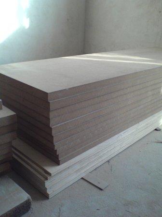

To materiał na przednie ścianki modułów niskotonowych. Pod mdf leży sklejka , bo ja pisałem ścianki będę w "technologii sandwich".
Front będzie się składał z trzech płyt mdf 25mm , dwóch mdf 18mm , jednej płyty ze sklejki 20mm i jednej 18mm. Być może dojdzie jeszcze 3mm hdf ewentualnie płyta 10mm z materiału którego nie potrafię nazwać.
Ścianka miała co prawda mieć 12cm , ale będzie miała coś więcej. Myślę że nie zaszkodzi , nie będzie to lita warstwa materiału , ale zostaną w niej wykonane komory co da mi dodatkowe litry dla dwóch wooferów.
Zdjęcie tego nie oddaje , ale ta sterta wygląda na żywo bardzo apetycznie. Pierwsze prace z frezowaniem otworów za kilka dni.

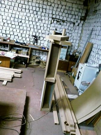

umnie praca też idzie

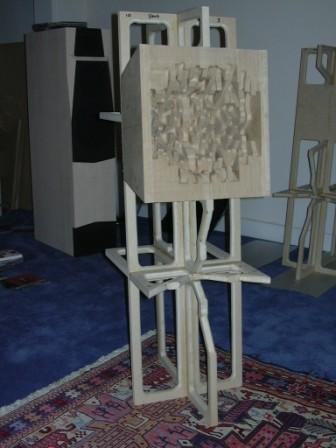

i mów mi wujku :))))
