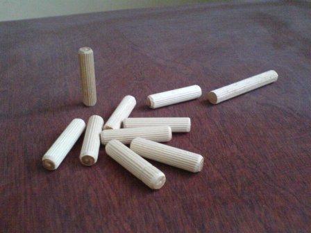

Ścianki będą osadzane na takie kołki meblowe fi 8mm i oczywiście klej. Takie rozwiązanie jest bardziej kłopotliwe , ale wzmacnia, usztywnia bardzo skutecznie konstrukcje skrzynki. Kolejny plus , to stabilność podczas wiązania kleju- ścianki się nie przesuwają.
Na drugim zdjęciu jest sklejka 4mm, będzie nią wyklejony moduł niskotonowy. Ta której użyje , to sklejka egzotyczna trój-warstwowa , dużo twardsza od typowych sklejek jakie najczęściej spotykamy.
W skład przedniej ścianki też wejdzie sklejka , ale typowa "nasza" , chociaż jeszcze się zastanawiam czy nie zastosować też egzotycznej 20mm i 12mm.

ja ostatnio kupiłem festoola domino polecam
kilka filmów z akcji
na allegro nową można kupić za 1200 zł juz polecam kołki i lamelki naprawdę wyglądają blado przy domino

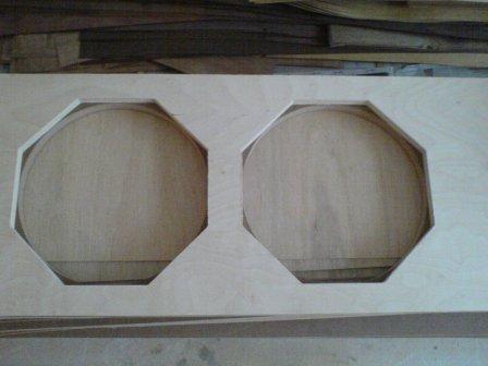

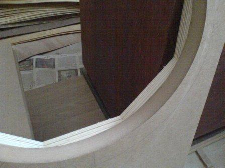

Pierwsze dwie płyty to mdf 25mm i 18mm , otwory będą typowe, na obecnym etapie bez podfrezowań pod kosze. Następne będą jak na foto, przy czym od czwartej warstwy otwory się nieco "wydłużają". Chodzi o to aby uzyskać kilka dodatkowych litrów.
Wycięcie tych czterech otworów na CNC kosztowało 50pln i te wycięte płyty służą mi przy okazji jako szablony.
Gdybym zlecił wycięcie wszystkich otworów na CNC , to przy tej ilości jaka będzie w ISIS'ie kosztowało by to kilkaset złotych.

marko3T, 16 Gru 2007, 19:32
>voldemort
>Metoda na kołki jest prawie tak stara jak stolarstwo. Może wygląda blado przy wynalazkach typu
>domino , ale tak na prawdę efekt jest identyczny dużo mniejszym kosztem
wiem sam tak robiłem ale przy domino jest szybciej
https://www.audiostereo.pl/topic/33886-isis-marko3t/page/5/#findComment-955189

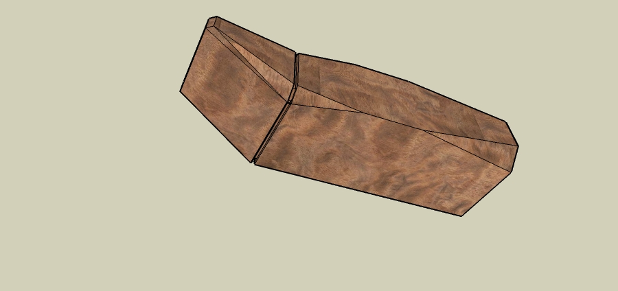

A teraz lepiej
