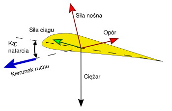

Net , przyjrzyj sie rysunkowi z twojego linku.
Jest tam kąt natarcia i kierunek ruchu, tyle , ze nasz samolot jedzie do tyłu :)
Nie uwarzasz , że w naszym przypadku kąt natarcia będzie z tyłu , lub jeśli prędkości się "zniosą" wogóle go nie będzie :)

Rysunek z Wikipedii jest niedokladny i wprowadza w blad !
Tutaj jest wszystko czarno na bialym !
