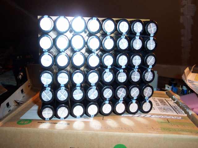

Pisząc myslałem o łączeniu kondensatorów szeregowo a nie o zwrotnicy szeregowej.Łączenie kondensatorów równolegle daje efekt nie tylko w teorji ale i w praktyce.Najlepiej spróbować daje to bardzo dobre efekty np w zasilaczach .W swoim ostatnim projekcie stosuje takie baterie elektrolitów w zasilaczu.

Na zdjeciu podałem tylko przykład zasilacza ,a o kierunkowość dotyczyła kondensatorów MKP .W elektrolitach nikt chyba nie ma problemu jak powinny być podłaczone.W bardzo drogich kondensatorach MKP do audio wiele firm zaznacza we-wy to nie jest mój wymysł proszę sobie poczytać w pdf.

do zasilania czego ma służyć ta bateria kondensatorów, wzmacniacza? Z tego co widzę łączysz po 6 szeregowo, a potem to równolegle?
Ta bateria zasila jeden kanał wzmacniacza.
