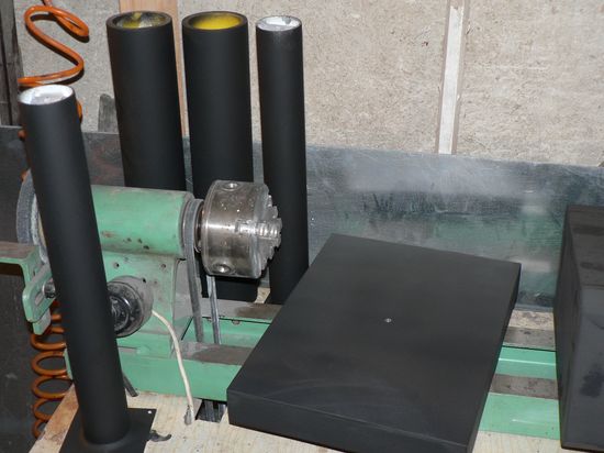

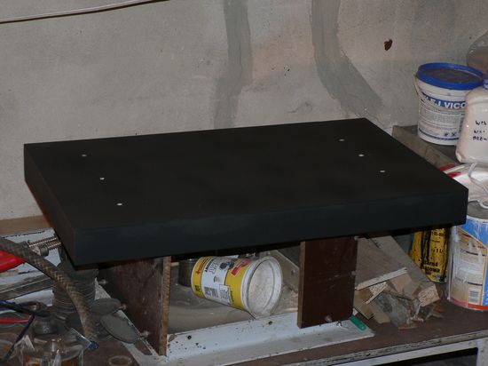

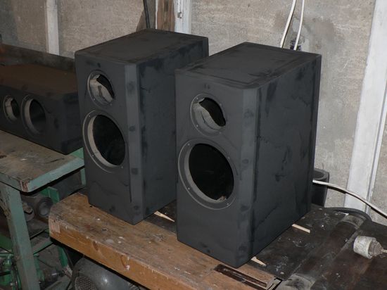

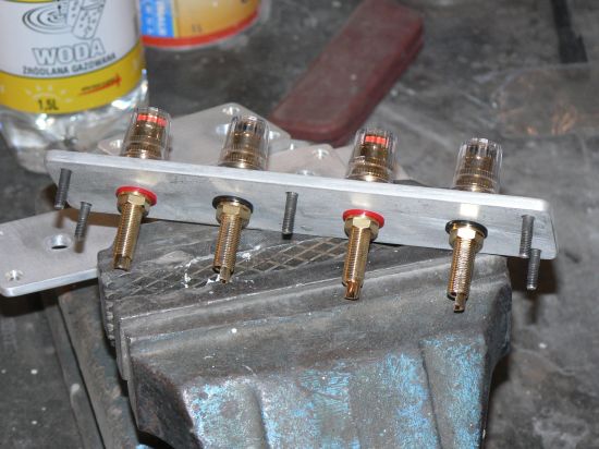

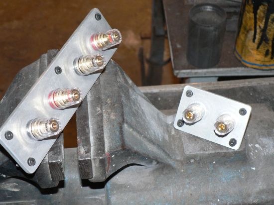

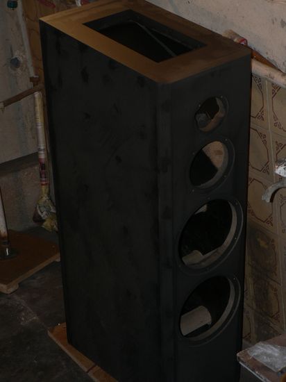

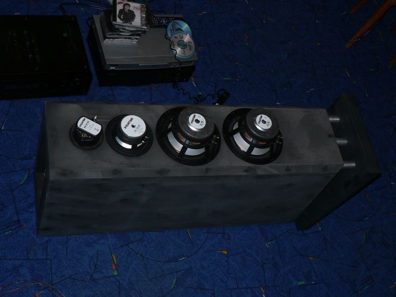

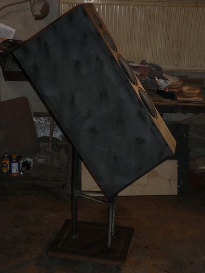

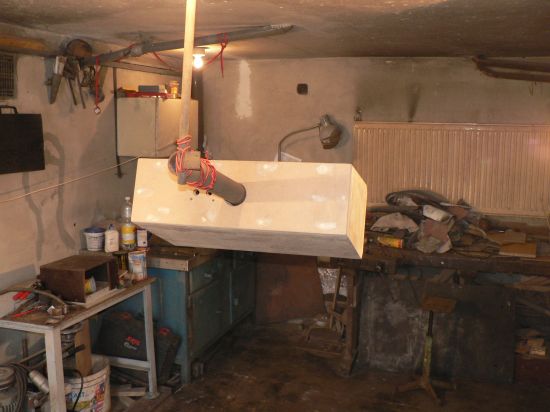

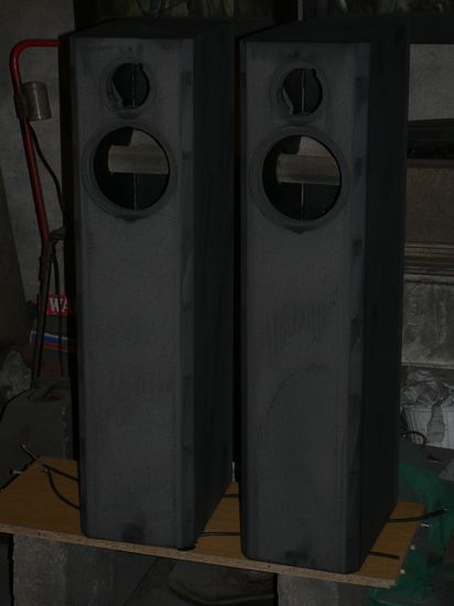

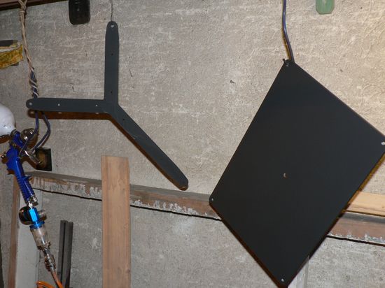

zdjęcia pomalowanych podkłedem skrzyń i podstaw
na elementach stalowych wyszło fajnie pokryło za pierwszym razem ale mdf i wióra rtochę pije i tam gdzie były miejsca szpachli kolor jest ciemniejszy to tak nie piło stąd te plamy a ogulnie chciałem je pierwszy raz psiknąć i biorę je do domu na testy i strojenie pod wieczór mioże wrzucę fotki złożonych Challengerów. szpachlowaniue ostateczne, malowanie jeszcze podkładem i właściwym lakierem odkładam na wakacje z przyczyn warunków pogodowych i braku czasu - muszę zacząć pisać pracę inżynierską o akustyce w budownictwie...
Pozdrawiam Wilk

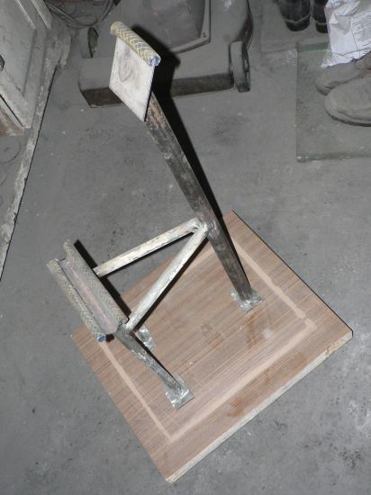

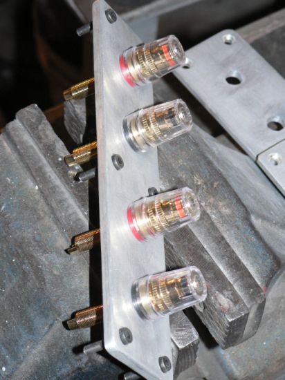

Ps są tam terz pomalowane podstawy od moich obecnych prowizorycznych monitorów

Z tego co widzę będziesz "paczki" wykańczał lakierem. Nie boisz sie że wszystkie połączenia po jakimś czasie będą że tak powiem "klawiszować"??? Ja mam w pokoju paczke na suba , połączenia tak jak u ciebie pod kątem prostym + na "obce pióro" . Jak skleiłem to po tygodniu wyszlifowałem go pięknie i tak leży już u mnie w mieszkaniu niewykończony 2 lata/heheh 2 lata :):):)/. Co jakiś czas że tak powiem sobie go pomacam. i raz czuć pod ręką styk płyt a po paru dniach wszystko wraca do normy. Teraz wiem że mogłem robić polonczenie pod kątem 45* i przez ten że tak powiem błąd nie bede go fornirował tylko daję skóre a boki drewniane.
Nie wiem niech sie stolarze wypowiedzą na ten temat . Za moich czasów nie było MDF-u .
awaria, 7 Sty 2008, 19:57
wiem o czym piszesz
malowałem wcześniej kolumny minią - fabra do zabezpieczania stali taka czerwona to podkładawa farba bez utwardzacza i po kilkunastu miesiącach pojawiły się miejsca łączeń płyt kolumny były terz z mdf-u i wióry. były to bardzo małe uskoki widoczne tylko z bliska i nie wyczuwalne prawie nie wyczuwalne pod ręką,. teraz bede używał podkładu z utwardzaczem kilku warstw potem właściwego lakieru samochodowago z trzy warstwy terz z utwardzaczem myślę że tyle warstw i ten utwardzacz w tych wszystkich warstwach przeniesie te obciąrzenia związane z pracowaniem elementów chociażby pod wpływam zmian temperatóry i związamą z tym różną razszeżalnością postaciową mdf-u i wióry.

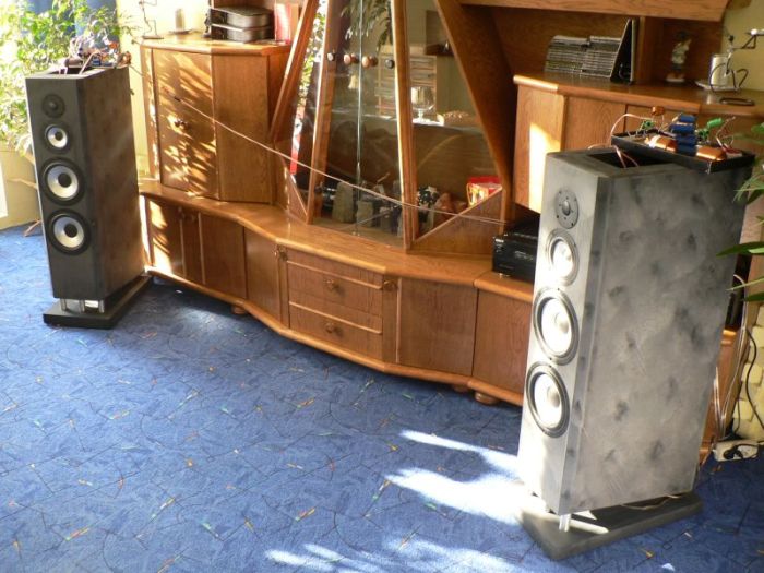

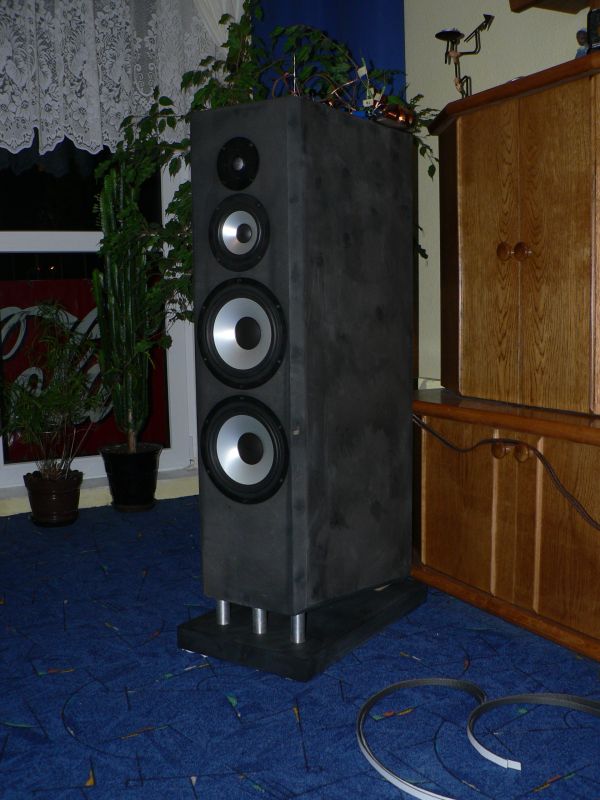

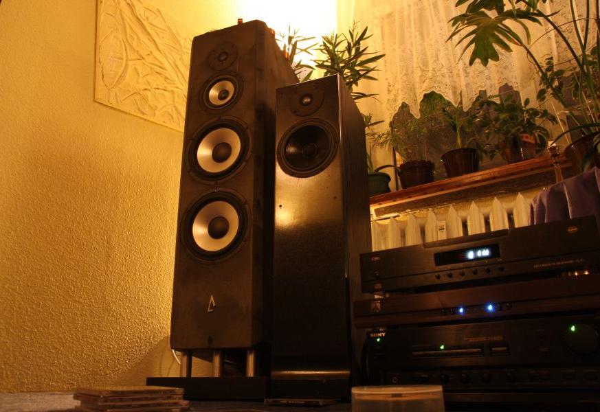

JAK TO GRA ???

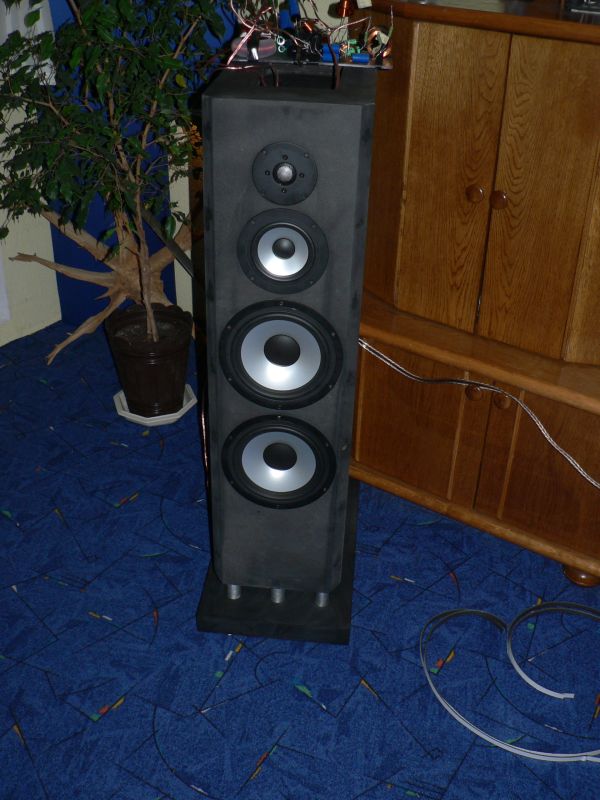

Wkręciłem głośniki basowe – nie tłumiłem obudowy, średniaka i wrzuciłem tam luźno wełnę owczą i sopran. Na razie nie instalowałem okablowania przez ścianki bo muszę skombinować wiertło które pozwoli mi przejść przez komorę średniaka (dwie ścianki ) do komory basów więc założyłem prowizoryczne kable za 2zł/mb puszczone przez BR i lepsze od samej zwrotki. Po odpaleniu w układzie zwrotnicy jak widzicie na zdjęciach wcześniej - było Ok. z kilkoma na pierwszy rzut ucha niezauważalnymi niuansami które można by było poprawić:
Pierwszą zmianą było dodanie 18uF do baterii kondensatorów w szeregu przy gł. średnio tonowym wtedy niższe wokale (wyższy bas , niższa średnica) stały się pełniejsze ale gdy dodałem jeszcze 8,2uF – wtedy ten zakres był zbyt eksponowany i wysuwał się na pierwszy plan, więc pozostałem przy dodaniu 18uF co dało baterię 108uF.
Kolejną zmianą było zwiększenie opornika na gł. wysoko tonowym z 2,0ohm na 2,2, a potem na 2,4 próbowałem trze 2,8 ale najlepsze rezultaty uzyskałem przy 2,4
Po tych zmianach było lepiej!
Po dniowym odsłuchu postanowiłem pokombinować trochę:
Przetestowałem filtr górno przepustowy na gł. średnio tonowym zmieniając cewkę z 0,82mH na 0,68mH i kondensator w mostku z 10uF na 8,2mF zmieniłem też filtracje gł. wysoko tonowego tak aby się to wszystko sklejało. I było ciekawie ale gorzej było to szczególnie zauważalne na wokalu nie był on tak zwarty i tak dobrze osadzony w przestrzeni jak miało to miejsce wcześniej. Ogólna równowaga tonalna była zachowana ale taka prezentacja tego zakresu nie przypadała mi tak do gustu jak ta wcześniejsza. I przy większych poziomach głośności pewne dźwięki jak klaśnięcia i takie tam stawały się bardziej donośne tworząc przeostrzenia w zakresie podziału głośników ale dźwięk nie stawał się krzykliwy tylko tracił trochę na równowadze tonalnej (ale tylko przy dużych głośnościach).
Więc powróciłem do wcześniejszej filtracji średniaka i sopranu.
Zmieniłem tylko jeszcze trochę przy podziale basów i średniak ogólnie rzecz biorąc dałem więcej pasma średniakowi a basowi trochę ująłem.
Co do moich obaw na temat układu LRC w głośnikach nisko tonowych. To jest Ok. działa to tak jak należy wycina pasożytniczy podbarwienie w okolicach 100Hz i nie wpływa na dynamikę głośników nisko tonowych. Ostatecznie trochę zmieniłem w tym układzie zmieniając kondensator z 247uF na 227uF.
Teraz chcę pomierzy z tdrozdem BR i pokombinować z innym strojeniem choć te jest bardzo dobre - bas jest impulsowy szybki i krótki taki jak chciałem, a wentylacja dołem, a nie tyłem sprawiła się i nic nie buczy i nie eksponuje niskich częstotliwości. W moim pokoju każde kolumny które miały BR z tyłu zyskiwały na basie ale wiedząc że mam 4 20cm głośniki basowe w moim pokoju nie mogę robić tej wentylacji tyłem bo będę miał za dużo basu więc zrobiłem tak i dobrze to wyszło. Uzyskałem równowagę tonalną i basu nie jest za dużo jest kiedy trzeba a kiedy ma tylko towarzyszy to właśnie to robi. Przykładając rękę do BR czuć przepływ powietrza tylko przy bardzo dużych wychyleniach głośników – wtedy gdy jest bardzo głośno i na pewno za głośno aby sąsiedzi mieli spokój.
Ogólnie jestem bardzo zadowolony z dźwięku jaki prezentują te kolumny. Pierwsza myśl jaka mi się nasuwa to moja teza wyższości konstrukcji truj drożnych nad dwu drożnymi przy użyciu elementów tej samej jakości do budowy jednych i drugich. Dźwięk jest bardzo efektowny i dynamiczny w każdym zakresie. Urzeka mnie szczegółowość tych kolumn i prezentacja planu dźwiękowego, dźwięki są ładnie ogniskowane i tworzą bardzo ładnie poukładany plan – scenę. Barwy instrumentów są ładnie oddane z wyraźnym charakterem każdego z nich.
Słuchając tych kolumn chce się kręci w prawo potencjometrem bo dźwięk wtedy mówi sam za siebie i wie się że są to przysłowiowe 100L kolumny. Bardzo mnie cieszy to że robiąc to dźwięk nie traci na równowadze tonalnej i nie robi się krzykliwy i nie traci swoich dobrych cech. A więc prędzej ja się poddaje (w trosce o słuch) niż te kolumny.
Nie wiem z których głośników jestem najbardziej zadowolony musiał bym powiedzie ze z wszystkich bo każdy z nich prezentuje bardzo wysoki poziom i dobrze odtwarza częstotliwości które mu zostały powierzone. Ale najbardziej urzeka mnie średnica tych kolumn, ale wiem po eksperymentach że jest ona w dużej mierze zasługą bardzo dobrej spójności z basami, a w szczególności z sopranem.
Sopran gra bardzo ładnie i na pewno nie można o nim powiedzieć że jest krzykliwy czy ostry nawet przy tak niskim podziale ok. 2,5 kHz. (filtr 18dB/okt).
Obawiałem się ze tak złożona zwrotnica szczególnie na średniaku będzie wszystko kaszanic ale jest wszystko Ok.
Jestem tak zadowolony z dźwięku tych kolumn że na dzień dzisiejszy nie jestem nawet (na razie) ciekawy jak te kolumny zagrają z lepszą elektroniką., ale na pewno jeszcze lepiej : ))
To na pewno najlepsze kolumny jakie zrobiłem w swojej karierze, ale też najdroższe.
Jeśli chodzi o same głośniki polecam gorąco są na pewno warte swojej ceny.
Program Visatona Boxsim jest na pewno dobry i wszystkie zmiany na monitorze komputera w symulacjach są wiarygodne w odsłuchu.

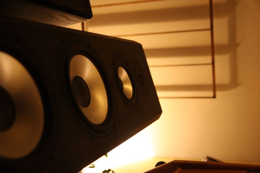

panorama ściany z kolumnami
dzisiaj na pierwszym odsluchy "Wikolakow "

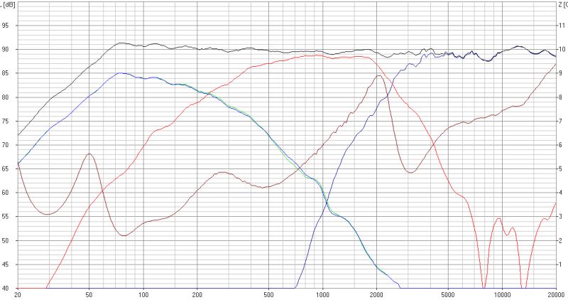

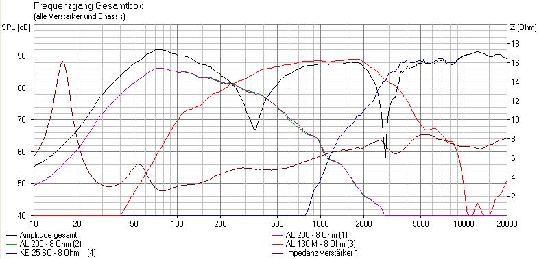

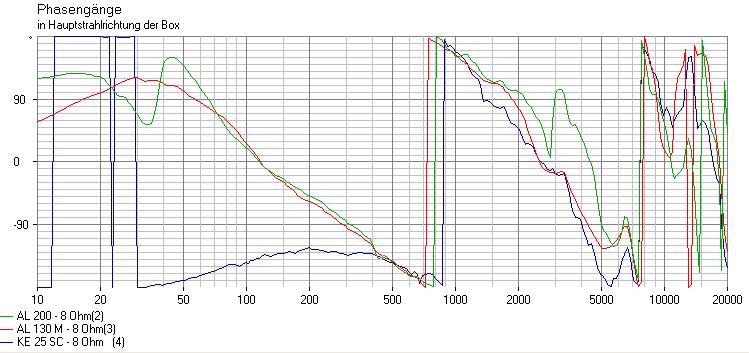

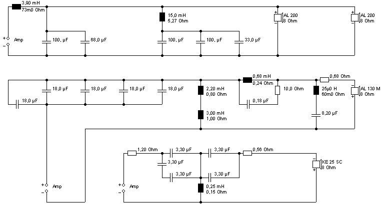

a oto obecna zwrotnica i wynik symulacji

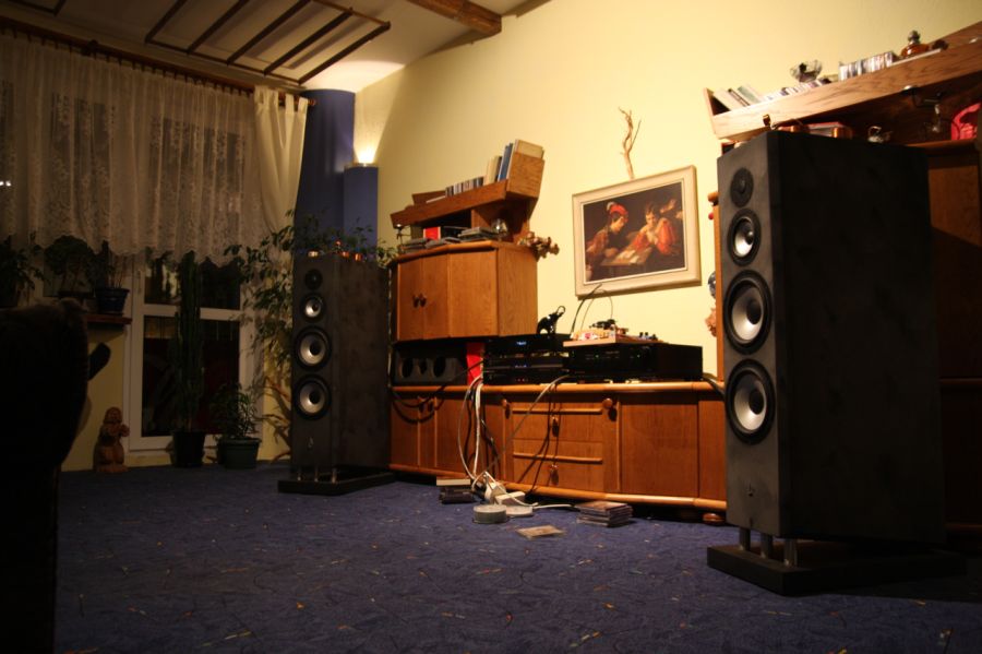

Na fotkach przedstawiam nowe zwrotki, charakterystyki przetwarzania i pare zdjęć z imprezy.

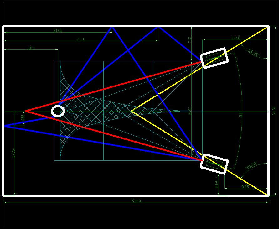

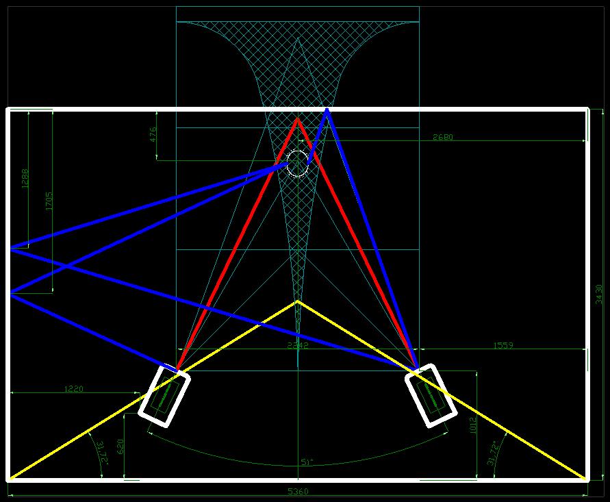

Odsłuch prowadziliśmy w dwóch układach na wzdłuż i wszerz pokoju ten drugi daje u mnie dużo lepsze rezultaty pod prawie każdym względem szczególnie stereofonii i tworzeniu pozornych źródeł dźwięku.
na fotkach przedstawiam ułożenie kolumn na odsłuchu.
Trochę studiowałem o tym jak najlepiej ustawić te kolumny i trochę eksperymentowałem i ogulnie sprawdza się to że kolumny w prostokątnym pokoju powinniśmy ustawić (ich oś sopranu) jak najbliżej lini wyznaczonej z naroża pokoju (żółta linia jak na rys) jak ktoś wie o czym mówię to ta proporcja 1:1,618 a dla pokoi kwadratowych 5:8. Poza tym miejsce odsłuchu powinno być zlokalizowane w zakreślonej tubce stereofonicznego pola, i nie wykraczać po za pole max kąta miedzy bazą kolumn a linią docierania dźwięku od 45 do 70 stopni jak na rys.
