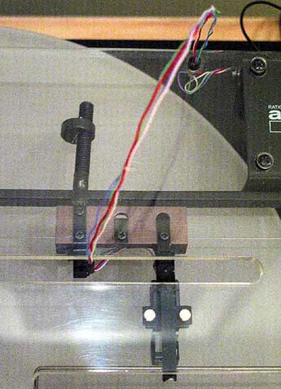

W swojej Au/rze cały czas na stałe używam ortofona super om30. Robiłem eksperymenty z ortofon mc15, benz mikro o której piszecie, a ostatno dla zabawy w Akkusie zamówiłem tanią!!! dedeerowską wkładkę na licencji Shura i o dziwo zostaje w ramieniu na pewien czas. W związku z tym mam następujące spostrzeżenia: ortofony mm rozjasniają barwy przez co stare płyty mają wiecej blasku; mc za mało dynamiczny o zachwianej proporcji dołu do góry ( wada tańszych mc); benc za mało dynamiczny. Jesli nie masz aktualnie forsy na cos naprawdę wyjatkowego spróbuj z wkładką z Akkusa. Nie jest to zaden wydatek. Dodatkowo dodam, że dziś na allegro widziałem taką wkładkę z ceną 99zł i to jeszcze do licytacji w górę. Cena minimalna jaką ustalił sprzedający jest jeszcze wyższa. Odnośnie ciezaru wkładki do ramienia aury, z mojego doświadczenia musi być ninimum 7-8 gram. Lżejsze "skaczą" po płycie i się zacinają. Ustawić ramię jest bardzo ciężko, a cięzarek równowagi trzeba wogle zdjać lub zamienić na lekką śrubkę. Cięższe wkładki idą jak czołg. Na koniec komentarz do zdjęcia samego ramienia. Moje zamiast drutów ma taśmę podobną do Nordosta Golda. Cienkie kabelki srebrne są tylko do samej wkładki i z drugiej strony do terminala rca.

Ustawić ramię jest bardzo ciężko, a cięzarek równowagi trzeba wogle zdjać lub zamienić na lekk± ¶rubkę.
!!!! Ustawic ramie, wrecz przeciwnie jest bardzo latwo....waga i 3 minuty...
>>Zydelek Na koniec komentarz do zdjęcia samego ramienia. Moje zamiast drutów ma ta¶mę podobn± do Nordosta Golda. Cienkie kabelki srebrne s± tylko do samej wkładki i z drugiej strony do terminala rca.
Bo to jest ramie od G6N, w L2S mozesz wybrać taśmę fabryczną lub przewody od wkladki do RCA....
[obrazekLUKASZ-54198_1.jpg] [obrazekLUKASZ-54198_2.jpg]
Moje zamiast pleksi jest z metalu. Jeśli chodzi o ustawienia mam wagę ale w tych ramionach słabo się spisuje. Może podzielimy się sposobami ustawiania ramienia. Odnośnie wywazenia cieżarek zdejmowałem. Lepsze jednak efekty przynisło mi założenie ciężarka wedkarskiego.
Oglądając wasze gramofony nasuwa mi się pytanie: czy nie macie Panowie problemu z przydźwiękiem? Kable biegnące od wkładki są na dosyć długim odcinku pozbawione ekranu, a w przypadku wkładek MC gdzie sygnał jest bardzo mały takie "gołe" kable są szczególnie narażone na działanie zewnętrznych pól magnetycznych.
Pozdr
Gdy go kupiłem sam dziwiłem się jak to gra. Niestety nigdy nie zaopserwowałem żadnych przydźwięków. W przypadku bardziej "powaznych" gramofonów chociazby Linn 12 przydxwięk występował. W moim ramieniu idzie tasma zakończona po jednej stronie cienkimi kabelkami, a podrugiej brzydkim kablem z ekranem, który idzie do gniazd rca.
