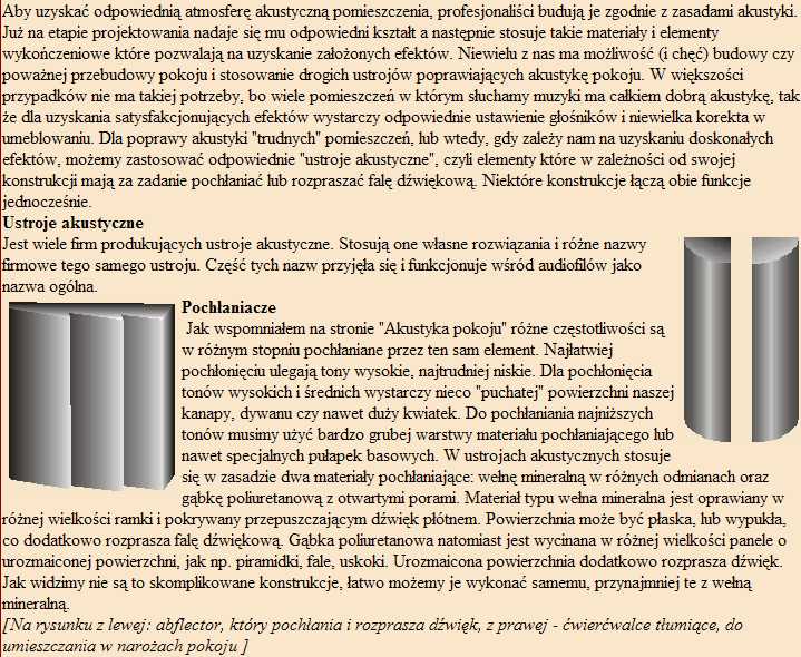

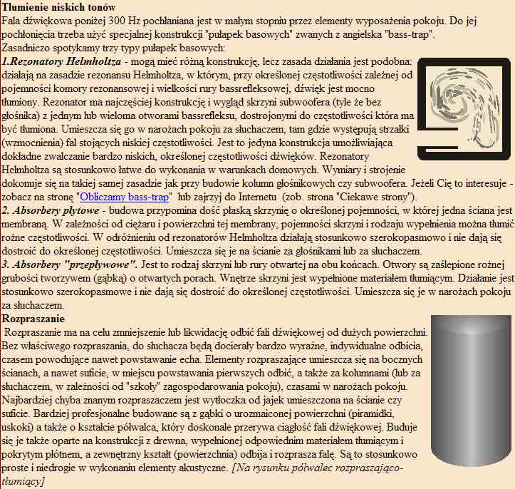

Proponuję rozruszać trochę ten temat. Zamieściłem poniżej trochę teorii nt ustrojów akustycznych.
Temat o ustrojach powinien być niejako kompendium tego zagadnienia.
Może on być nie tylko galerią "jak wygląda mój pokój", ale również zasobem wiedzy w temacie radzenia sobie z problemami akustyki w naszych jakże niedoskonałych pomieszczeniach odsłuchowych. Wielu z nas boryka się z nieregularnością kształtów wnętrza, jego złymi proporcjami, brakiem tłumienia lub wręcz z jego nadmiarem. Następstwem tego mogą być podbarwienia dźwięku i brak satysfakcjonujących efektów.
Problemów jest cała masa i warto nad nimi się wspólnie zastanawiać, co chyba będzie bardziej wartościowe aniżeli wzajemne obrzucanie się wyzwiskami ;)
Myślę, że każdy z nas może pochwalić się jak radzi sobie (albo i nie) z zagadnieniem akustyki.

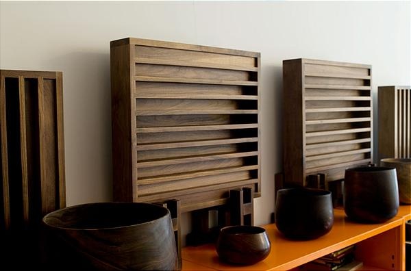

Ile czasu ja będę jeszcze miał potrzebować, by zarobić to wszystko, wygrać i pokupować.
Swego czasu miałem coś takiego na suficie... Jest to jakiś tam pomysł - pewnie nie najlepszy - dlatego też odpoczywa sobie obecnie w piwnicy.
Dla zainteresowanych - panele wykonane były z płyty MDF i naklejonych elementów ze styropianu - boki malowane.
Styropian był cięty za pomocą piły tarczowej :)
Wizualnie bardzo fajnie się to komponowało
Wpadł mi do głowy jeszcze jeden pomysł na proste wykonanie paneli.
Być może komuś się zechce coś takiego zrobić.

Napisz proszę coś więcej o tych rozpraszaczach, których zdjęcia zamieściłeś wyżej. To Twoje? Sam robileś, czy można je gdzieś kupić? Jak się sprawdzają? Bardzo estetyczne, chętnie bym takie nabył.
Pozdrawiam Stempur

stempur, 26 Lis 2008, 13:12
Ustrojstwo nie jest moje. Firma nazywa się Core Audio Designs i jest ze Stanów. Ich większość produktów można kupić na Audiogonie.
