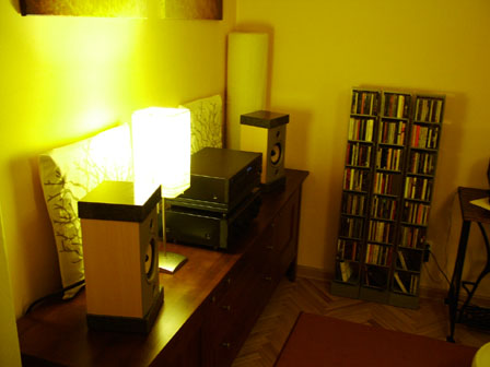

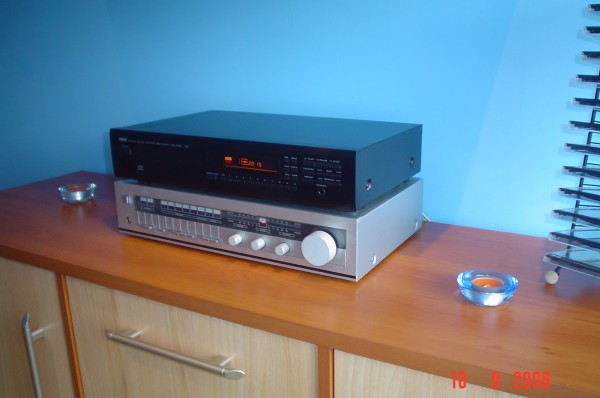

i 'ustróje rozpraszający' na ścianie bocznej ;-)

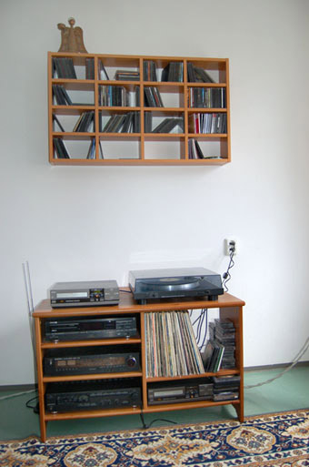

i 'ustróje rozpraszające' na ścianie bocznej ;-)
ganzz_gut tez mi sie podoba, faktycznie masz tu ganz gutt, fajnie stonowowane i spokojne pomieszczenie, tylko relaksowac sie i sluchac muzyki :-)
dzieki...
jak ktos wytezy wzrok, to zauwazy, ze 'walek' na ostatniej fotce (najbardziej aktualnej) jest nieco inny niz na wczesniejszych. tak czy siak wszystkie to oryginalne ustroje, projektowane w szwecji, kupione za 'audiofilskie' pieniadze... czyli w ikei ;-)
ten duzy walek oryginalnie lezal na lozki i w ramach 'poprawiania akustyki' przenosilem (wbrew sugestiom zony) do naroznika... w wyniku silnych sugesti musialem go w koncu oddac. kupilem dwa mniejsze i 'przygwozdzilem' do sciany (w planach trzeci, powieszony troche wyzej)
pragne zwrocic uwage na przemile towarzystwo do odsluchow ;-) (powyzej stojaka na plyty)

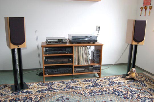

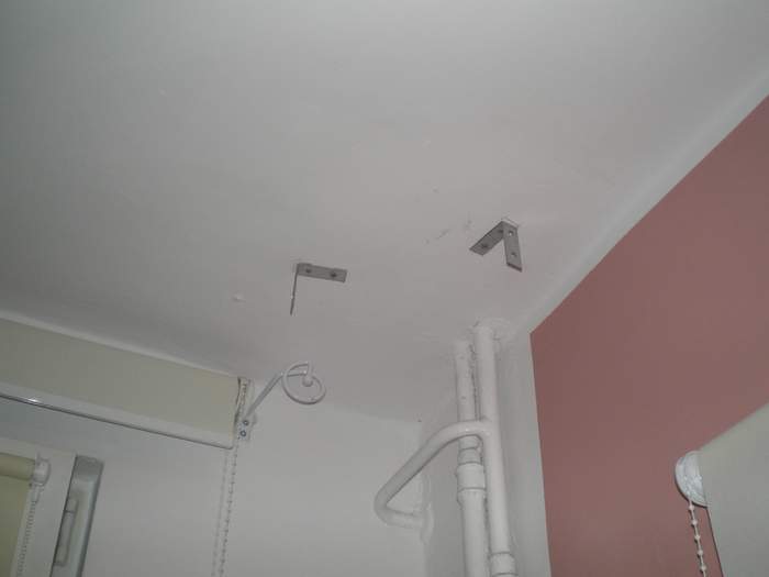

Hello World!:) Oto i moje, budzetowe ustroje... najlepsze!

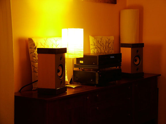

...jeszcze male zblizenie i Compactowe Phonary, tuningowane przez McGyvera

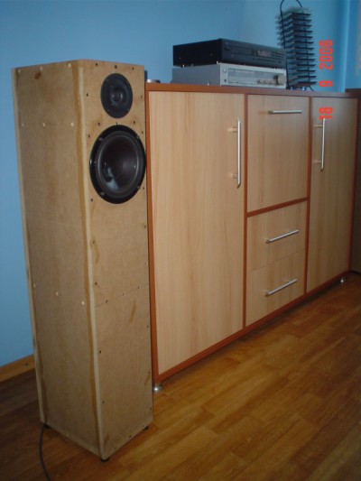

No to ja zaprezentuje mój skromny zestaw:) PS kolumny wciąż czekają na fornir.

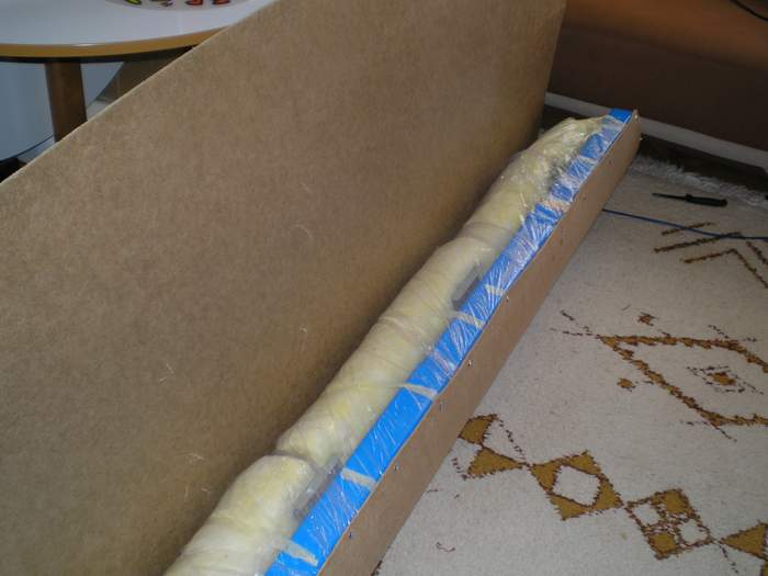

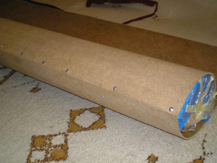

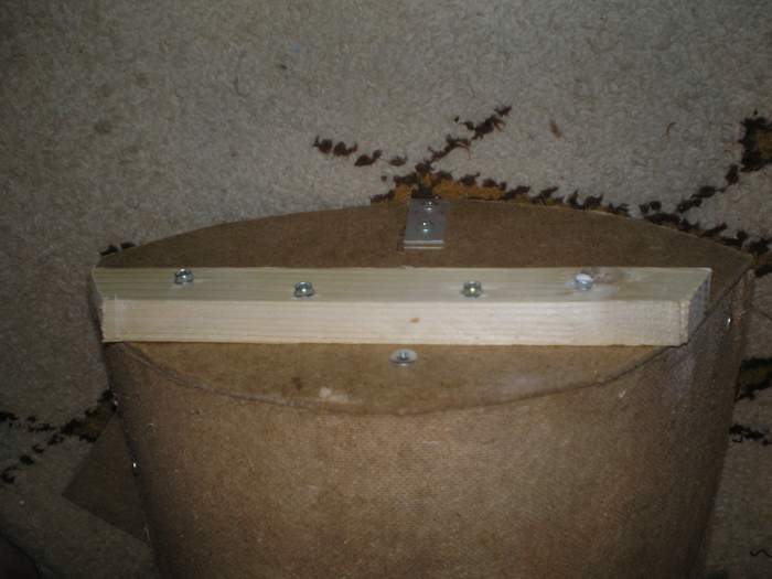

zachęcony waszymi wypowiedziami i ustrojami...postanowiłem dorzucić swoje trzy grosze...;)
Poniższe fotki pokazują przebieg prac mających na celu stworzenie bass trap dyfuzora...:).. o efektach dwóch dni ciężkich, wręcz morderczych prac;). napiszę za parę dni jak dojdę do siebie na tyle, że dam radę konstruktywnie czegoś posłuchać..Spróbujcie profilować 3mm płytę jedną ręką a drugą wkręcać śruby wtedy zrozumiecie o czym piszę..
nobik8, 18 Wrz 2006, 16:57
Hmm...., jak solidnie nie sperforowałeś tego ćwierć walca w rogu to obecność w nim wełny i gąbki chyba niewiele daje ?
Ja, tak jak zrobiłeś, chyba bym się nie zdecydował... Ćwierć walca obiłbym szarą, dość sprężystą, grubości np. ok. 2cm gąbką lub jakąś grubszą (ok. 1cm) wykładziną.
Pozdrawiam.
coś mi to nie przypomina to bass trapa, raczej rozpraszacz, gdzie otwór (otwory) pochłaniający bas
i czy nie lepiej było użyć tuby szalunkowej
mw, 18 Wrz 2006, 18:40
co do otworów to nie mam pojęcia jak je dostroić do częstotliwości rezonasowej w moim pomieszczeniu:( (5.1x3.1m) Natomiast tuby szalunkowe będą w rogach za kolumnami:).. ale i tak dzięki za wasze słowa otuchy ;)..
andrea29, 18 Wrz 2006, 17:11
wcześniejsza wersja tego ustrojstwa była pozbawiona płyty pliśniowej, dawało to jakiś efekt ale tylko przy ustawieniu w rogach za głośnikami.. obecna wersja jest nastawiona na dalszy rozwój z uwzględnienie wstawienia tuleji bassowej dla danej częstotliwości...problem jednak jest z moją wiedzą na temat tego jak dobrać średnicę otworu i jego długość..:((...może jakieś sugestie.:)))
było wszystko w wątku o bass trapie
tutaj masz stronę do oblicznia częstotliwości rezonansowej
najlepiej jeszcze puścić płytę testową z różnymi częstotliwościami i sprawdzić
tutaj obliczanie pojemności pułapki i średnicy otworu - Helmholtz-Resonator
lub
tutaj jest programik do obliczania basstrapów
wyniki z obu obliczeń troszeczkę się różnią więc warto empirycznie to sprawdzać w czasie majsterkowania
trochę teorii
i forumowy temat
