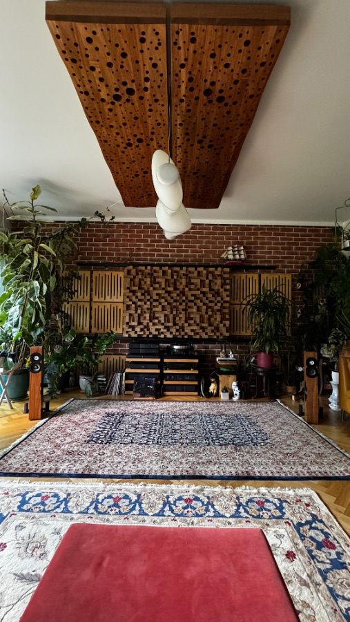

Zaloguj się, aby zobaczyć treść (możliwe logowanie za pomocą ) IMG_7964.thumb.jpeg.3b5ae0b40814ffd8da868f7854828f7d.jpegCiekawa rozmowa się rozwinęła. Coraz więcej pomieszczeń posiada adaptację , i dobrze.Zamieszczam moje dwa systemy stacjonarne. W domu w którym mieszkamy na codzień , z dopracowana akustyką ( oczywiście na tyle na ile można było zrobić w salonie użytkowym) , oraz w domu wiejskim gdzie system audio ustawiłem w starej sieni, bez adaptacji akustycznej. Oczywiście sień wyremontowałem itd. Ale ściany pozostawiłem oryginalne tj. Pełne bele drewniane gr. Ok 25 cm z wypełnieniem sznurami jutowymi, lub mchem. posadzka cegła palona a na suficie belki drewniane i grube deski zamykające na razie strych.
Ale piekne wnetrze!!!
Najbliżej mi do właśnie dyfuzorów za miejscem odsłuchu. Narazie wiszą 3 fotografie 50x70.
Które?
Szer. 4,2m
Gł. 4,6m
Wys, 2,8m
Od tylnej ściany ok. 1,0m

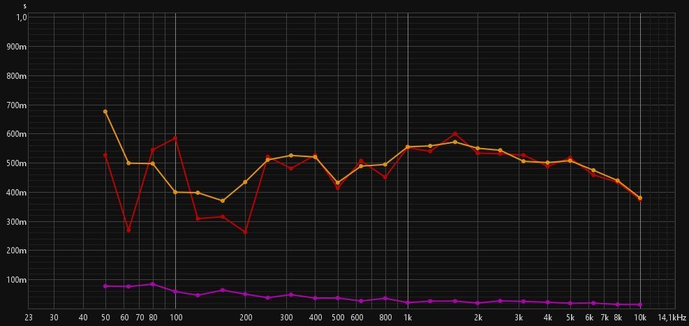

Ostatnie co wrzucałem to efekt działania DSP:
Zaloguj się, aby zobaczyć treść (możliwe logowanie za pomocą ) EposumikRT60.thumb.jpg.3b82506ce1ba8b19823da482282c4c17.jpg
Wiem, że tego ustrojami nie uzyskam, ale może bym coś poprawił dyfuzorami za słuchaczem...
Jest co zbijać. Zastanawiam się, co tak często górę zbija w naszych pomieszczeniach. Ja u siebie nie zwróciłem uwagi, a pamiętam, że kiedyś miałem chyba mniej więcej na równym poziomie ze średnicą. Pewnie ten mityczny dywan. xD

Te wykresy jak pisałem to działanie DSP, ja taką charakterystykę lubię.
Wiadomo czasy pogłosu DSP nie bardzo da się poprawić....
Pomiary bez DSP wrzucę jutro.

Twoje czasy poglosu wygladaja dobrze, zarowno wartosc jak i przebieg, ale…
1. Dyfuzory nie redukuja czasu poglosu!
Aby redukowac czasy poglosu, musisz redukowac energie odbic, a to robia Absorbery!
Dyfuzory sa po to, by rozpraszac energie bez jej redukowania (czyli swiadomie chce ta energie zachowac!)
2. Czy ty siedzac bezposrednio pod sciana kilka centymetrow od tych dyfuzorow slyszysuz ich dzialajie, w to powatpiewam
Jakie dokladnie masz wymiary pomieszczenia i podeslij mi pomiary (plik .mdat) to ci wylicze „korytarz“
