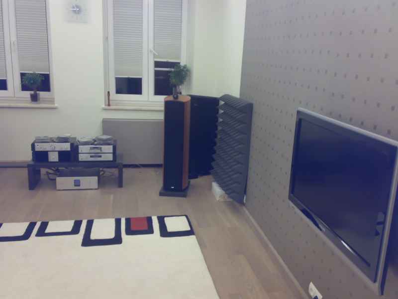

...i jeszcze dwie fotki. Pozdrawiam.

Jak sie sprawuje ten rozpraszacz na lampie?
no i kula discoteque też rozprasza niepożądane fale dzwiękowe, ale to lustrto... nie dość że odbija dzwięk to jeszcze światło:/ - stosunek punktowy za akustyke to 2:1 - czyli nieźle
Takich rozpraszaczy jest więcej w tym pokoju, na tylnej ścianie. Za jakiś czas wkleję kilka innych fotek, gdyż aktualnie jestem chory i więcej leżę w łużku (wiadomo o co chodzi). Ale się ubawiłem z tej pufki -:))

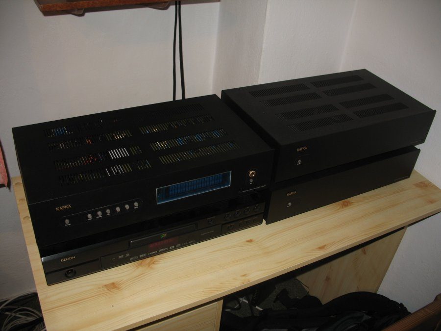

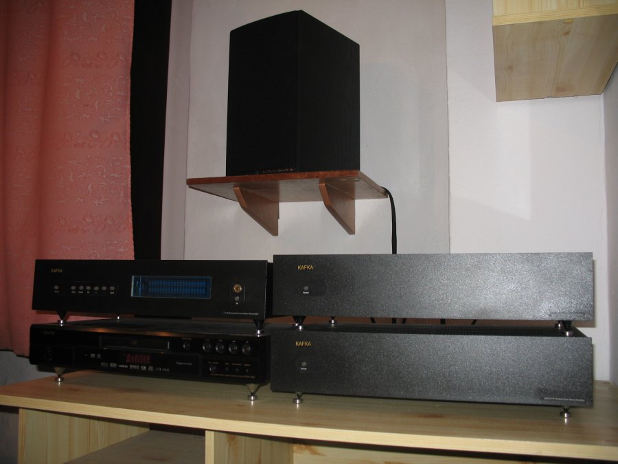

A to taki mój studencki pokoik...

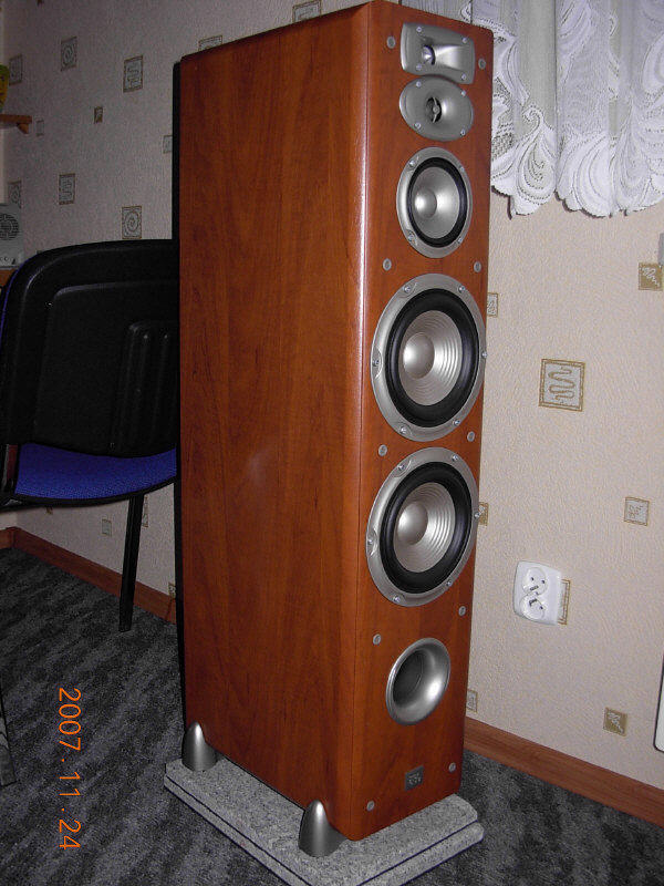

A oto moje, zdjecia srednie bo robione telefonem;p

W takim razie z Twojego doświadczenia ile proponowałbyś odsunąć kolumny od ścian bocznych ? Tyle że ten pokuj nie służy tylko do słuchania muzyki, i taki mam właśnie problem. Teraz odsunięte są jakieś 20cm, mógłbym odsunąć je jeszcze max. 15cm i ewentualnie zarzucić coś na boki.
Melotron ja ci proponuje zebys pojezdził troche kolumienkami po pokoju. Sam zobaczysz jak jest najlepiej. Jak to zrobisz bedziesz mógł pujść na kompromis, czyl własnie max co możesz zrobić.

Tutaj nie chodzi o moje doświadczenia, tylko o żelazne reguły i niezmienne prawidła przy ustawianiu kolumn w pomieszczeniu. Nie wszystkich kolumn oczywiście, ale tych "normalnych" jak najbardziej. Według mnie, przy takich skrzynkach niezbędne minimum, to przynajmniej metr od każdej ze ścian. Po drugie już ktoś tutaj wspominał o dogięciu do osi. To są podstawy, a później jeszcze długa droga w szukaniu optymalnego ustawienia w konkretnym pomieszczeniu... temat rzeka, a i tak w Twoim pokoju może się okazać, że nie wszystkie "złote środki" spełnią oczekiwania. W każdym bądź razie, jeśli nie możesz ustawić tych kolumn "na stałe" jak należy, to może pomyśl o jakichś kółeczkach zamiast tych desek czy co to tam jest na czym teraz stoją kolumny. Efekt soniczny niewiele się zmieni (prawdopodobnie wcale w stosunku do tych "podkładek" widocznych na foto) ale będziesz miał możliwość szybkiego skorygowania ustawienia w zależności od aktualnych potrzeb. Poza tym wiesz, chyba mało który pokój w Polsce służy TYLKO do słuchania muzyki, bo nikt z nas do Klubu Milionera raczej nie należy, ale pewne sprawy są do przejścia ;)

Metr od ścian bocznych to nie możliwe w moim przypadku. Pokój ma 3,70m szerokości. Podkładki pod kolumny to granit tyle że nie polerowany i dlatego tak beznadziejnie wygląda. Są po dwie płyty o grubości 2cm przedzielone gumą.

No metr tak pi razy drzwi, jak to będzie 83,5cm czy 79,2cm to też nic się nie stanie ;)
Teraz masz za szeroką bazę to RAZ, bo trzymając się podstawowych historii, to musiałbyś siedzieć jakieś cztery metry, no minimum 3,5 od linni, którą wyznaczają przednie ścianki kolumn czyli przy wymiarach tego pokoju mogę się domyślać, że słuchasz siedząc pod kolejną ścianą, tym razem tą za Twoją głową, a to i tak jest zbyt mała odległość od głośników po pierwsze i po drugie za blisko tej ściany za Tobą. No i DWA, to musi Ci strasznie łupać i siać po tych ścianach bocznych, tym bardziej że jedna jest całkiem łysa, w drugiej jest okno, a same kolumny stoją prawie równolegle do obu... to nie ma prawa zagrać, nawet jak te granity zamienisz na złoto najczystszej próby i podepniesz najlepszą elektronikę. 3,70cm szerokości pokoju jest akurat, żeby poodsuwać kolumny od ścian przynajmniej jeszcze o pół metra każda. Po dogięciu do osi, odległość głośników od ścian jeszcze wzrośnie o dodatkowe 10cm no i przesunie punkty pierwszych oraz kolejnych odbić. Teraz będziesz miał dodatkowo rozsądnych rozmiarów bazę między kolumnami (około 200cm jest w sam raz) i możesz sam się przysunąć na podobną odległość, jednocześnie wychodząc ze strefy "efektów specjalnych" dostarczanych przez ściany, zwłaszcza tylną za Twoją głową... Nie musisz robić niczego wbrew sobie, bo nie o to przecież chodzi, ale chociaż spróbuj, dzisiaj jest niedziela, masz na to cały dzień, a wieczorem po włączeniu dobrze znanej płyty nie poznasz swoich własnych kolumn.
Te granitowe podkładki, sądząc po ich wymiarach, przypuszczalnej wadze i położeniu bezpośrednio na dywanie... to wpływ na dźwięk mają raczej żaden. No chyba jako izolator od podłoża, ale to już mogą słyszeć tylko twoi sąsiedzi z dołu, chociaż tej wielkości kolumny bez trudu wprawią w ruch cały blok mieszkalny, także zasadność stosowania tego typu bajerów, jak dla mnie jest dość mocno dyskusyjna ;) Dużo lepiej (chociaż też niekoniecznie) by się sprawdziły te granity położone na kolumnach, a same kolumny oparte na solidnych kolcach, które zapewnią większą stabilność i większy docisk do podłoża... ale to akurat jest już kosmetyka i ostateczne dopieszczanie, o którym powinno się myśleć na samym końcu, bo najważniejsze jest zapewnienie kolumnom przestrzeni, w której rozwiną skrzydła, a następnie znalezienie optymalnego punktu odsłuchu. Dopiero na samym końcu można się zająć duperelami typu kabelki, podkładki, dociski i takie tam różne popierdółki ;) Często bywa tak, że dwie śmiesznie tanie maty tzw. "piramidki" umieszczone w odpowiednim miejscu, zdziałają więcej dobrego niż nawet najdroższe na ziemi kable i cała reszta voodoofilskiej biżuterii czy nawet wymiana elektroniki o dwie półki wyżej za kosmiczne pieniądze, które i tak nie zagrają w dudniącym, syczącym i jazgoczącym pomieszczeniu...
