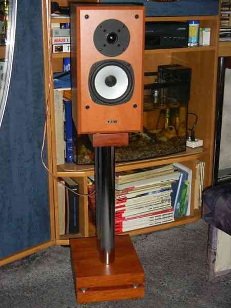

No to jeszcze druga fotka.
U gory to jest bas reflex, a to szare to otulina do rur ... Jednoczesnie dostrojenie b-r do odpowiedniego przekroju i dlugosci (strojony w 35Hz) + pewnego rodzaju tlumienie.

Czy ja dobrze pamietam, ze to sa te DIY z HiFi, ja tak mala kase kupione
czy sie myle ... ??? Mozna sie spodziewac w najblizszym czasie opini o nich.
Moze zdradzisz z czego i co tam w srodku ... jesli oczywiscie to DIY, z ktorym chcesz sie podzielic ....
Frycu : Masz racje. To te redakcyjne Hifi. Za polowe ceny elementow ;)
"W srodku" czyli schemat zwrotnicy czy po prostu rodzaj zastosowanych elementow ? Jesli o elementy chodzi to polipropyleny SCR i kable srebro + audioquest.
A jesli o zwrotnice chodzi to wklejam tresc projektu z programu AkAbak. Tylko w tej formie mam:

=>gLiNa
Ja bym pocztal twoja relacje w opiniach ... a jak bedziesz grzebal w srodku
jesli oczywiscie nie ma na to patentu lub jest pozwolenie to jakas fotka plytki P/L a spis juz mam.
Jeszcze przypomnij mi cene ... bo pamietam, ze dlugo one sie sprzedawaly
i czemu je kupiles i czy sluchales .... ciezko z DIY w odsprzedazy
Frycu: Nie czuje sie na silach opisywac taki sprzet. Moge jedynie ogolnikowo. Kolumny sa robione pod wzgledem dynamiki i precyzji. Bas jest szybki, bez zadnych przeciagniec. Pan Grzegorz Swinarski przeslal tez wyniki pomiarow swiadczace o poprawnym zgraniu gory z dolem.
A dlaczego je kupilem ... jak to zwykle mam w zwyczaju - zaryzykowalem. :) Uznalem ze czlowiek z takim doswiadczeniem przy odsluchu roznej klasy sprzetu raczej nie skonstruowal dla siebie kolumn slabych.
No a poza tym lubie dzwiek z monitorow i lubie Scanspeaka. Absolutnie sie nie zawiodlem. Wczesniej ostrzylem zeby na Avance Signature ale obecnie ciesze sie ze odczekalem.

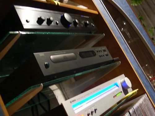

A oto mój skromny budżetowy zestawik.
pozdr.
