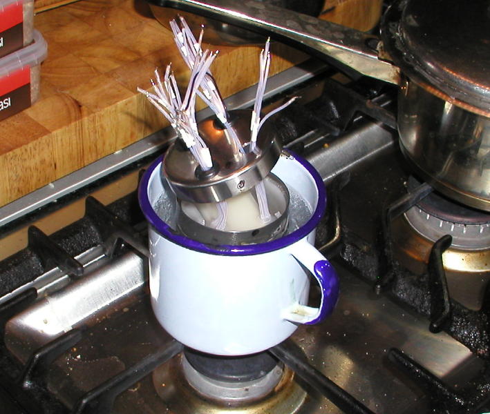

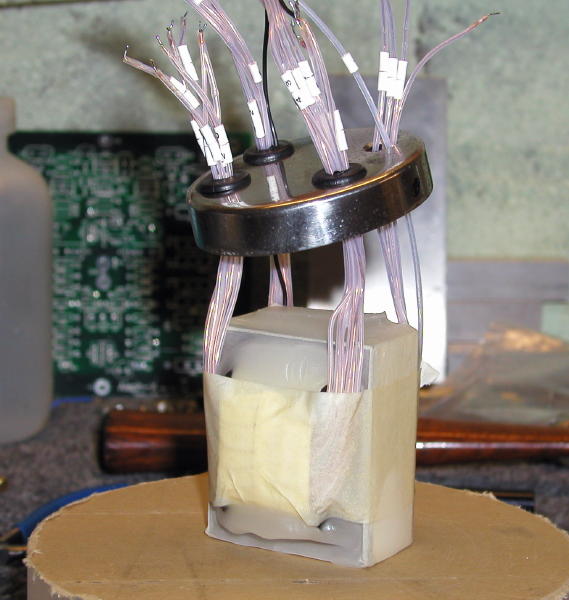

Jak dotad uzywalem tylko trafa S&B TX102, i zdecydowanie nie srebro tylko miedz. Srebo gra gorzej. Drut jest bardzo cienki, prawie jak wlos. Ponizej zdjecia jak to wyglada w srodku (musialem jeden naprawic bo drut sie urwal)

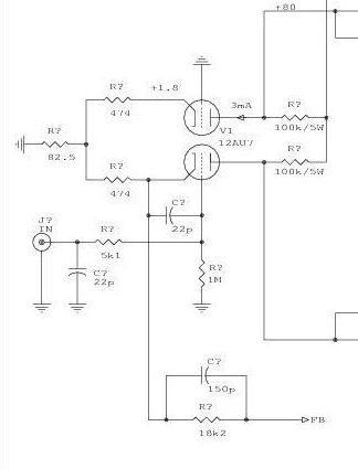

stąd pytanie do kolegów praktykujacych "elektronicznie" - patrząc na schemat wejsciowy mojej koncówki mocy - czy taki uklad elementów pasywnych jest optymalny do współpracy z TVC (tutaj faq
Zaloguj się, aby zobaczyć treść (możliwe logowanie za pomocą ) ) - moze sprobowac cos zmienić, macie jakies pomysły??
w/g producenta input impedance koncówki >100kohm, czułość do wysterowania 0,7V
