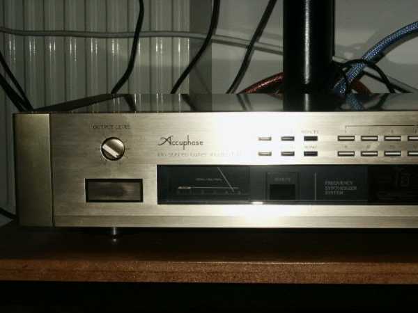

Tak wygląda ten Accuphase T - 11 jest w pięknym stanie, ani jednej rysy, jak z półki sklepowej, pilot nowy (w folii)
Dźwięk bajeczny i już nie będę słuchał tych co twierdzą, że na tuner "szkoda" pieniędzy, że taki za 300zł zagra nie wiele gorzej-

Panowie wygląd moje starego Marantza bardziej mi się podobał (miał duszę), ale dźwięk to przepaść,
Accu. pokazał taką klasę, że kapcie mi spadły :-) a przecież słucham chwilowo przez Cambridge,
myślę, że gdy w końcu dojedzie oczekiwany McIntosh 252 dźwięk Accu będzie jeszcze lepiej grał.
