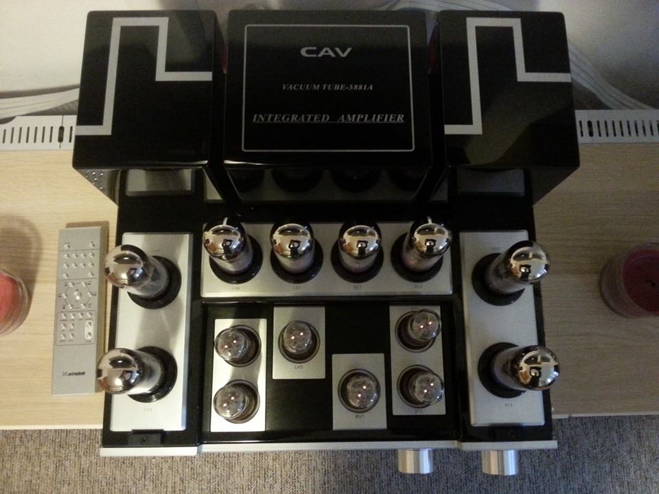

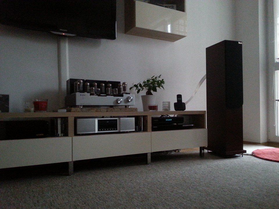

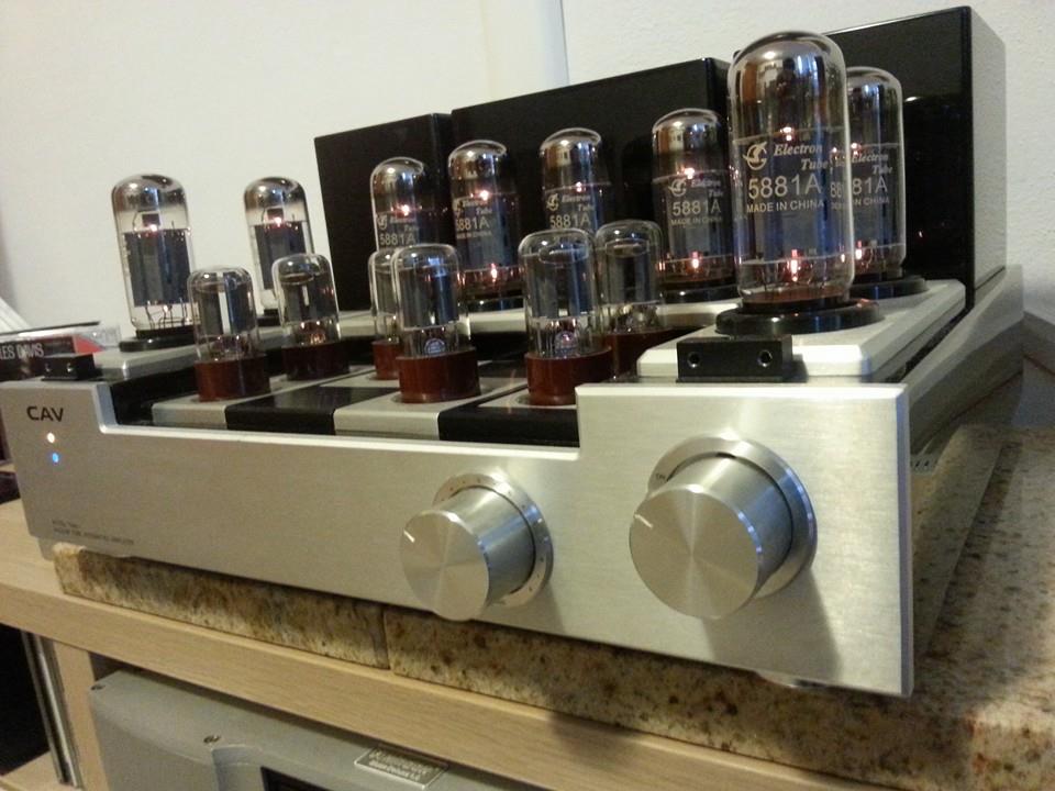

Od pewnego czasu posiadam lampę CAV T5881. W zestawieniu z CD Xindak muse 1 deluxe, kolumnami Proac studio 140 gra to bajecznie. Na chwilę obecną w Cav wymieniłem lampy na wejściu 6sn7 na EH Gold Pin a w Xindaku lampę e88cc EH na Genalex gold lion.

Ło kurcze zabawa wzmacniaczem z taką ilością lamp musi trochę kosztować :D tam wchodzi aż 6x 6sn7? BTW co to za kabel głośnikowy?
No nie ukrywam, że z lampami trochę zabawy jest (taka mała elektrownia) i jest na co oszczędzać. Na zdjęciu są kable Nordost Blue Heaven, ale to już jest nieaktualne. Od jakiegoś czasu mam wpięte Tellurium Q Black i to jest dopiero "jazda"
