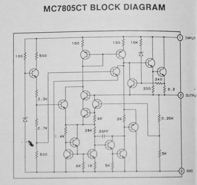

Nie wiem, czy coś to Tobie powie, ale masz dla przykładu budowę 78xx.
No ale w końcu sam mówiłem żeby overkilla nie robić na pierwszym stopniu, a skupić się na płytce i chyba mnie trochę poniosło w innym kierunku.
No dobra ostatni raz.
Można jeszcze LT1086. Trochę inna budowa od LM317 więc może nie będzie mu przeszkadzać niskoimpedancyjny cap na wyjściu, Low Dropout. Kilka pochlebnych opinii o 5V wersji słyszałem. Jest w TME, dość drogi ale na jedną sztukę można się wykosztować. Mam coś w zaległościach w TME to poproszę żeby mi go dołożyli do nich.

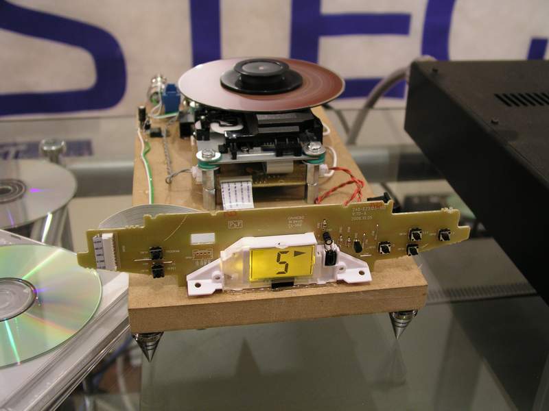

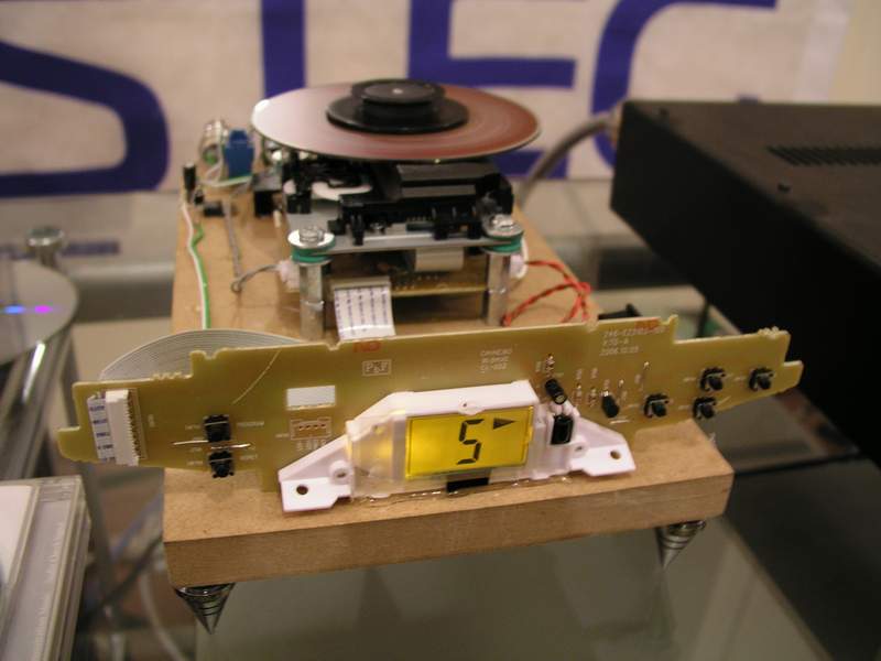

Klonik uruchomiony ....
Na razie - bez clock'a ...

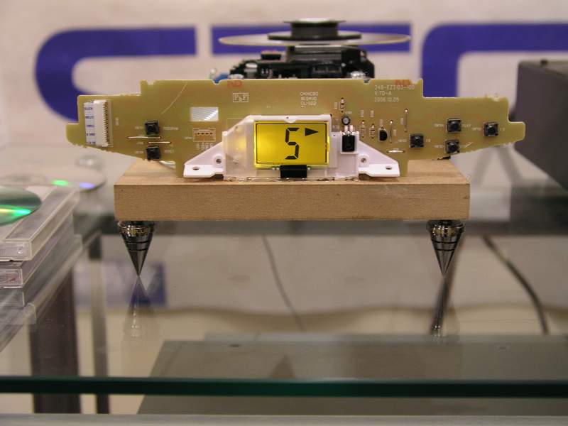

To jak Panowie - gra to, czy nie? Zakupiłem dzisiaj również to "cacko" dla zabawy, ale chyba z rozbiórką poczekam na jakiś miarodajny odsłuch. Jeśli nie spełni moich oczekiwać, to oddam komuś z rodzinki, albo zataszczę na działkę. Jeśli ktoś z okolic Poznania miałby coś takiego poskładane, to z chęcią się wproszę posłuchać :)
Pierwsze takty - i jest ciekawie ...
Poczekam aż to "coś" dostanie troche prądu - z akku ;]
Jutro chyba wygrzebie clock z starego marantz'a
W zasiłce siedzi LM 7808 + kedziory 2 x 1000 uF/50V Black Gate - na wyjściu 2 x 4,7 uf/50 V Black Gate. Oprócz tego druga mała zasiłka do podświetlenia - nie wytrzymałem :P
Najbardziej z tych Shigaklonów podobają mi się te "kolorowe" kondy w zasilaczach przewyższające ceną sam napęd, mówiąc wprost hi-end kondensatorów.
postawiłem całośc na amortyzatorach od Cariocki z allegro, jest lepiej, w sumie przestrzeń super, na abuse to death dźwięki się pchają z tyłu niemalże.. no ale ta cyfrowość :/ wrrr, walczymy..
Matthew
Cyfrowość dźwięku pewnie jest spowodowana zakłóceniami z napędu przenoszącymi się na przetwornik popracuj nad zasilaniem lub dołóż trafko SPDIF jak masz.

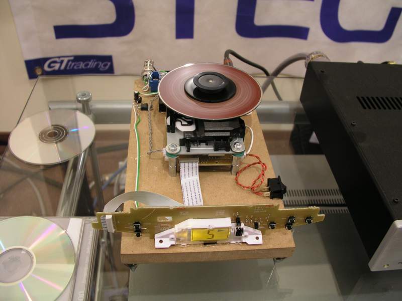

moja finalna przed obudowaniem wersja, nie chce mi się grzebać bo gra świetnie (tak mówię ale oczywiście wiem że już jutro coś poprawię) ... wybaczcie aku do zegara, no ni emogłem wytrzymać ;-)
może chłopakom to gra bo mają inne DAC'i... nosdac jest bardzo czuły na transport, nejlepiej w sumie gdzie mojego nosdac'a słuchałm to z Krellem KPS-20i
Yogi, 12 Paź 2007, 20:56
To jest chyba trafne określenie - mnie też się świetnie tego słucha i nie chce się przełączać na drugi transport aby porównać. Głupio bo przecież goniąc zajączka trzeba się upewniać czy gonimy tego co trzeba.
Matthew - jak na razie jest super.
(tak mówię ale oczywiście wiem że już jutro coś poprawię) ... wybaczcie aku do zegara, no nie mogłem wytrzymać ;-)
To akurat bardzo dobry pomysł - kompletnie eliminujesz problem masy i pętli masy.
