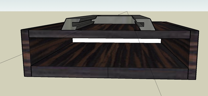

Nie znoszę rysować!ale możesz sie odnieś do tego rysunku?Korek tam by pasował,mozna nawet wkleić.

Rysunek ładny, pomysł dobry, ale myślę, że nikt nie podejmie się jego oceny bez "jazdy próbnej". Trudno przewidzieć jak takie czy inne rozwiązanie wpłynie na dźwięk ;o)

frezy/zaglebienia pod sruby tez nie przejda. 1 powod nigdy nie bedziesz pewny czy sprezyna w ktoryms nie obciera o scianke... dodatkowo musisz sam je wykonac. Mozliwe pod warunkiem ze zrobisz kanapke i powycinasz okragle otwory w 1 z wewnetrznych warst (gdzie ma byc frez/zaglebienie) ale to nadal okolo 1cm.
Jesli jednak to przemyslec a nie rysowac to by moglo cos z tego wyjsc. 1pkt napinajacy a nie 3 jak w resorach, 3 pkt podparcia. Pomysl calkiem niezly... na rysunku widze 4 prezyny przy czym 2 inne i 2 inne. to tez troche utrudnia zycie.
Korek dac tam gdzie jest sruba napinajaca (najlepiej gra jak stoi bezposrednio na sprezynach(?) wiec mu to zapewnic) Korek mozna dac nizej w naszej plywajacej kanapce.
Zawieszenie powinno byc kompleksowe i proste cos w stylu tych resorow co byly na poprzedniej stronie. Dajesz jeden i masz z glowy cale zabawy we frezowania itp.

a moze twoj szkic jest od frontu i chodzilo ci o to ze 3 noga to ta szpilka napinajaca?
cos musi trzymac 2 pozostale sprezyny. Same sie nie beda trzymaly :(

Myślałem o górnej platwormie z 2 płytek ceramicznych i wywiercenie otworów stosownych,w jednej 1górnej,3 otwory w drugiej i sklejenie ich razem ,to wychodzi jak na rysunku.Z otworami w płytkach niema problemu.
Natomiast dolną platformę miałem na myśli z grubszego MDF,albo powtórzyć wykonanie górnej platformy stosując grubszy i cięższe płytki,lub połączyc ceramikę z MDF.Spręzyny się potwierdzają.Co do ocierania sprężyn o otwory to nie widzę żadnych problemów,stosowne podkładki centrujące,proste i jeszcze z różnych materiałów,zapewnią centryczność położenia sprężyn w półotworach.Zresztą część sprężyn jest wolna od kontaktu z platwormami,zapewniając pływający charakter.Jeden element regulacyjny.
Mozna też zamiast sprężyn inne elementy tłumiące zastosować,jak poprzednio proponowałem,najbardziej dla mnie ciekawe jest możliwe zestrojenie jedną śrubą,lepiej chyba sie nie da i prosciej ustalic pożądane warunki dla naszego transportu.No i prostota i mozliwości doboru b.duże.To tylko moje podejście do sprawy i jakiś sposób na rozwiązanie ciekawego problemu z uporaniem sie pasożytniczych drgań własnych transportu,ale jednocześnie zapewnienie odpowiedniej elastyczności ,chyba tego potrzebuje.Kazdy pomysł może coś rozjaśnić i tyle.
Szkic jest od frontu,trzeciej spręzyny,ala nogi,nie widać.A środkowa sprężyna jest w położeniu środkowym między tymi trzema "nogami" i ona utrzymuje dwie platformy w stosownej centrycznej pozycji i jednocześnie służy do regulacji drgań,nie stanowi podpory,wręcz antagonizuje z nimi,ściska je i utrzymuje położenie platform względem siebie,niejako je łącząc.
