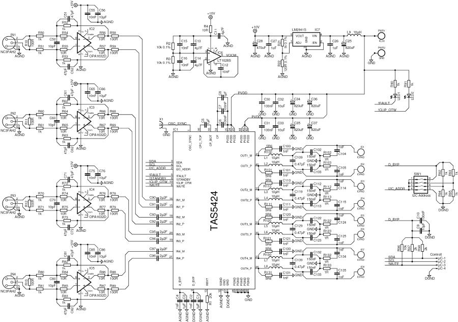

W przyplywie tworczych nastrojow popelnilem cos takiego jak na schemacie ponizej. Z dokumentacji dostepnej na stronie Texas ta kostka calkiem niezle sie prezentuje. Narazie wrzucam schemat i czekam na wszelkie uwagi :) Nie ukrywam, ze krytyka najmilej widziana :) mam tez gotowa plytke ale to pozniej. Wrzuce jeszcze taka moja wizje jak by to mialo wygladac :)))

może nie krytyka bo co krytykować czyjąś inwencję -wszak stali byśmy w miejscu ..ale...
słuchałem firmówek w klasie D - jak dla mnie tylko do obsługi subwoofera -NIC pozatym dzwięk suchy bez życia bez emocji .
jest juzkilka fajnych wzmaków w kasie D o mocy kilku kW do napędu suba -wadą ich jest niski DF rzedu 200-250
o ile mnie pamięć niemyli DF dla DLS A-6 wynosi kilka tysiecy .. przy 2 ohm
utopia ~ sluchalm od czasu do czasu nowych kostek Analoga AD1994 i musze powiedziec, ze to to gra - wielkiej mocy moze i nie ma, ale dzwiek jest bardzo dobry - ta wlasnie kostke widze w samochodzie na srednich :) Mysle ze jak by naglosnic kazdy glosnik osobna kostka to byla by rewelacja. Niestety AD1994 z tego co wiem nie spelnia do konca norm automotive :( lubi padac przy testach 'load dump' :( wiec bezposrednio z baterii w samochodzie to bylo by troche niebezpiecznie zasilac. Zaleta klasy D jest to, ze koncowka biega prawie kompletnie zimna i nie wymaga wielkiego radioatora :)
może jestem zboczony ... (w sumie nikt mnie nie badał) ale jak dla mnie d-class to nieporozumienie i nie wiem dlaczego chcesz wywalać otwarte wrota
akurat nasrednich wysokich było słychac "siekanie" dzwięku .. kwestia z czym porównamy . ale walcz waść - wszak twe prawo
Kazdy ma swoje teorie - jak dla mnie klasa D to przyszlosc - w technice samochodowej na 100% wszystko inne zniknie jak czarna plyta :) a w elektronice domowej moze pozostanie analog w sprzecie wysokiej klasy ale napewno bedzie musial ostro walczyc z coraz lepszymi kondtrukcjami w klasie D :) a slyszales TacT Millenium? Ja mialem przyjemnosc slyszec i wlasnie tego brzmienia szukam w klasie D :) Kombinuje tez troche z TAS5015 i TAS5518 ... ale narazie tylko teoretyczne przymiarki do tematu w postaci schematow ... ale kto wie :) to moze dopiero naprawde zagrac. A
tacta nie słuchałem ale to inna klasa -słuchałem topowych dls-ów , u-dimension ,stegów, focali, xeteca ........ niestety firmowy D był do D .. narazie klasa D w car audio - to margines na sound off wogóle tego nie ma .
polemika czy dorasta do piet czy nie - tegoniebędziemy prowadzić bo sięznowu wojna zacznie ... sam jestem ciekaw co wyniknie ..jednak za 1000-2000zł mozesz miec już b. wysoką połkę w uzywce ale oczywiscie jeden lubi córke inny tesciową .. kurcze niefortunne toto -zaraz będzie która to córka a która tesciowa ..powodzenia -trzymam kciuki

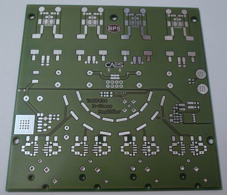

Postanowilem odswierzyc bardzo bardzo stary i dawno zapomniany watek :) Prawie dokladnie rok nic tutaj sie nie dzialo a projekt wzmaka lezal w odchlani twardego dyku :) Ale wreszcie sie zmobilizowalem, na ile sie dalo wyczyscilwm i dokonczylem plytke i bardzo jestem ciekaw jak to zagra - narazie dostalem plytke z zakladu i wyglada tak:

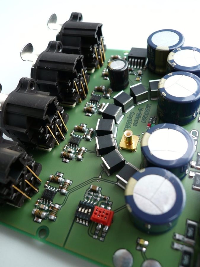

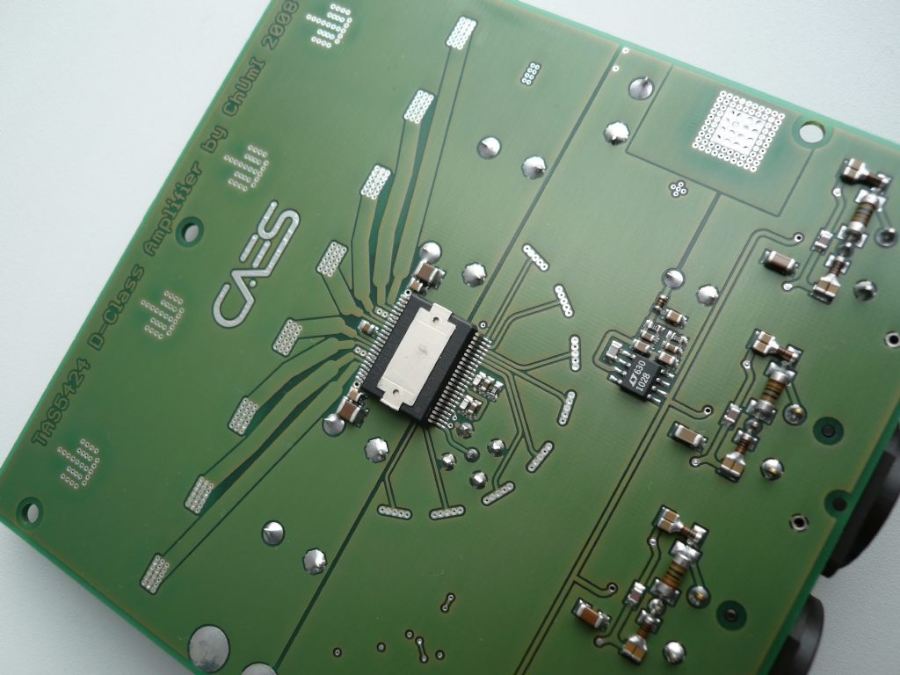

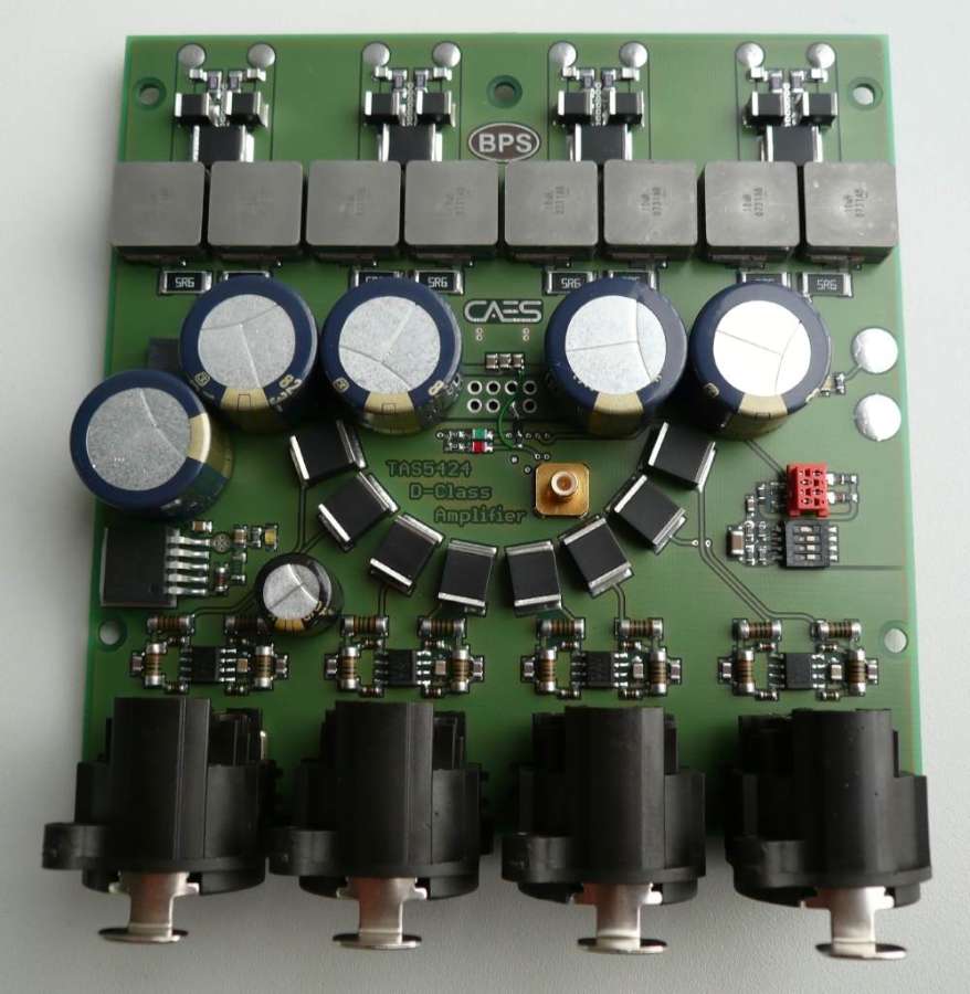

a wyszlo to tak:
i jeszcze od dolu i z profilu :)
jedyna zaleta jest to ze mozna podlaczyc bezposrednio do samochodu - nie potrzebuje symetrycznego zasilania - dlatego w tytule "samochodowa" :) innych zalet ten wzmak chyba nie ma :) niestety te kostki sie mocno grzeja biorac pod uwage ze to klasa D - bez malego radiatora sie glosniej nie pogra :( cos jak kostki NXP - ten sam problem tyle ze NXP ma wiecej mocy :) Jezeli chodzi o dzwiek to tez nie jest to czego szukam - wzmacniacz ma dynamike i jest mocny jak na swoje niskie napiecie zasilania - mozny by porownac cos jak Gainclone z zasilaniem +/-19V. Niestety dzwiek jest taki mocno wysuszony i agresywny :( Ale coz - trzby bylo wybudowac zeby sie przekonac :) na tym ta zabawa polega :)
