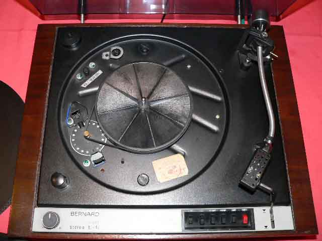

To więc talerz aluminiowy waży w Bernardzie 2,1 kg cały gramofon prawie 9kg

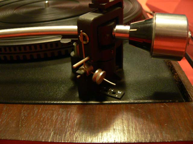

szczegóły oraz konieczna wymiana kabelków jak widać ja sobie to zrobiłem ten zielony to masa (ekranowana ! )

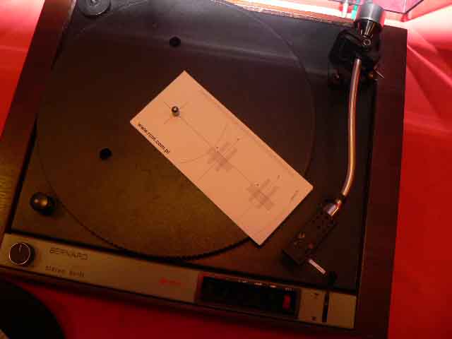

Na pierwszej fotce przydatny szablon do ustawiania wkładkie (ten akurad z RCM stary wiekowy chyba z radioelektronika gdzieś mi wcieło do kanciatej wkładki MF 100 jak znalazł.
A tak jest pod talerzem plastikowe kółko pasowe napedzane z silnika-pasek radzę zdejmować po słuchaniu,jednak się naciąga
Banalne ale skuteczne osadzenie ośki talerza w tulejce z brązu (pasek kasuje ewentualne luzy) u mnie dopiero jak założę Talerz to mogę oś wcisnąć w gniazdo smar robi poduszkę powietrzną.

zaopatrzyłam sie w coą takiego ( at95 ) i jest dużo lepiej. teraz tylko nie wiem jak ustawić te 2g nacisku bo nie mam wagi i jak poradzić sobie z nieznacznym przesunięciem balansu w jedną stronę ( pewnie pochylenie wkładki względem płyty ).
>>>CharlieStereon,
No rzeczywiście, nawet na zdjęciu widać, że wkładka jest przegięta w lewo. Można spróbować to poprawić dodając cienką podkładeczkę pomiędzy headshell i wkładkę. Wydaje mi się, że nawet masz takie dwie podkładki (z tworzywa) a tą Audiotechnicą. Ja przynajmniej miałem.
CharlieStereon
Tak w lewo w płaszczyżnie poziomej od strony kabelków a czy ściągnąłeś sobie szablonik ze stronki RCM czy sobie robisz radosną improwizację ?
