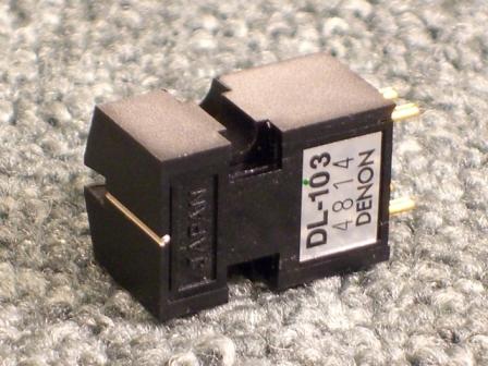

Mam obie wkładki 510 i 103. 103 da ci dużo więcej radości ze słuchania muzyki, ale jest też 4 krotnie droższa niż 510. 510 ma problemy z wybieraniem dźwięku z płyt. Nie do końca dobrze radzi sobie na końcu płyt.
Jeżeli budżet pozwala bierz 103.

Jeśli tak, to radzę odpuścić sobie Denona DL-103. Ten Thorens ma ramię Pro-Jecta, model 0,5, superlekkie o masie efektywnej około 7 g. Tak na marginesie, to ten gramofon robi w całości Pro-Ject (dysponuję zdjęciami z fabryki P-J z Litovela, gdzie widać te modele na taśmie produkcyjnej). Jak założysz Denona do tak lekkiego ramienia, to będzie grał tylko środkiem pasma, nie będzie basu i góry. Denon został zaprojektowany do ciężkich ramion. Poza tym nie zrównoważysz ciężaru Denona tą przeciwwagą którą masz założoną na ramię.
Szukaj wkładki o wysokiej podatności (compliance), najlepiej tak ze 25 c.u. albo i więcej.

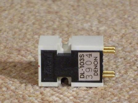

Jeśli dobrze policzyłem to z grubsza resonance frequency wyniesie gdzieś 14,6 czyli pod względem dopasowania jej do twojego ramienia to moim zdaniem nie pasuje. Szukaj wkładek o wyższej podatności, jeśli chcesz Denona to np. DL 301MKII cu 13 waga 6g.
Dodam tylko, że znam kilka przypadków, gdzie mimo idealnie dopasowanej podatności wkładki do ramienia nie grało to zbyt dobrze. Innym razem lekkie niedopasowanie nie wpłynęło źle na jakość brzmienia, przynajmniej w mojej ocenie. Trzeba trenować niestety.
dajesz ciezarek na glowke w razie potrzeby dorabiasz wieksza przeciwwage i jedziesz, gowniane bardzo lekkie ramie czegos takiego nie przetrzyma ale srednie juz moze trzeba sprawdzic by sie przekonac, ludzie robicie z igly widly nawet na regach daja ciezarek i maja w dupie cale ideologie bo wola sluchac plyt. Znam tez przypadki ludzi dociskajacych denonda 103 nawet i na 4g by nagrac poprostu raz i tak juz bezstranie lub niemale bezstratnie sluchac na szpuli, svhs, czy nawet pececie z profesionalna karta, cale dziesiatki lat robili. Dobre idee powinny pomagac w zyciu a nie przeszkadzac bo wtedy to juz fanatyzm. ps. do denona byle polska glowka z kontownika pasuje waga jakby ktos nie chcial wydawac 400$ za i tak dostepne tylko na zachodzie glowki o solidnej wadze.

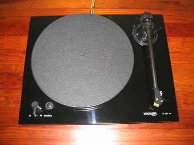

Oto TP 40, z modelu TD 295 MK II. Co ciekawe w modelu MK III instalowano TP 42, a w MK IV - TP 41. Podane przeze mnie parametry ramienia TP 40 przepisałem z instrukcji obsługi mojego egzemplarza. Zdjecia autorstwa sprzedającego za co go góry przepraszam.

>>>Harry,
Dzięki za fotki i info na priva. Patrząc na zdjęcia Twojego gramofonu odnoszę wrażenie, że to jest jednak....ramię Pro-Jecta. Ma bardzo wiele elementów które do dziś występują w ramionach tej firmy: oprawa (okrągłe pierścienie) łożysk, charakterystyczny wpornik dla ciężarka antyskatingu, oprawa kolumny ramienia (tak charakterystycznie zagłębiona w plintę), winda, itp. Natomiast przeciwaga jest bardzo podobna do tej z linnowskiego ramienia Basic Plus. Nie chce nadmiernie snuć domysłów, ale to ramię może pochodzić z modelu 1 Pro-Jecta.
Czy ten gramofon został zrobiony przez Pro-Jecta to nie wiem. Jednak jak zaglądniesz do cennika Thorensa, to łatwo zauważysz dużą "dziurę" w cenach gramofonów. Istnieje obecnie "stadko" gramofonów z przedziału około 1-2,5 tys. zł, i druga gromadka modeli kosztujących 6-10 tys. zł. Te pierwsze Thorens zleca jako produkcje OEM innym firmom (między innymi Pro-Jectowi, a kiedyś też....Fonice), te drugi wytwarza w Szwajcarii. Na analogicznej zasadzie jest z przedwzmacniaczami tej firmy. Widocznie żeby Szwajcar chciał się zabrać do pracy, to "na wejściu" trzeba zapłacić te kilka kawałków. I to po części wyjaśnia czemu mają najwyższy w Europie dochód narodowy na głowę mieszkańca.
Cena którą zapłaciłeś za swój gramofon wydaje mi się bardzo dobra, przy założeniu oczywiście, że jest stuprocentowo sprawny. Pogra pewnie niegorzej niż modele za 2-3 kawałki.
Denona Dl-103 (legendarnej "wkładki-niszczarki" do vinyli) nadal nie polecam.
Pozdro,
Yul
P.S. Było o tej "niszczarce", bo jak inaczej nazwać wkładkę która pracuje z naciskiem 4 gramy, jak podaje Piotr_ ?
Yul 2g jesli juz ale jako ze to profesionalna wkladka studyjna z 57 roku produkowana od lat 60 w niezmienionej formie do dzis, na podstawie ktorej sciagnieto reszte wkladek mc. Dlatego wlasnie sa ludzie co daja jednorazowo i 4g by nagrac sobie cos (czego absolutnie nie polecam ale efekty foniczne sa i to ogromne) i ona to powinna wytrzymac bo to nie audiofilskie gowno a narzedzie pracy. Miales kiedykolwiek denona 103 w swym systemie? miales denona 103 w systemie klasy hi-end za 1000zl? i na koniec zartobliwie (z gory tez przepraszam za ironie ale zdenerwowalem sie) Czy firma Voice dotuje twoje wpisy? :)
a na spokojnie faktycznie jest to niszczarka, rownie dobrze niszczy sie na piskajacych ordynarnie mm z zamalym naciskiem, ale wracajac do sedna - wole niszczyc plyty i tego nawet nie slyszec bo taka wlasnie jest ta wkladka, wole tez nie slyszec na niej zniszczonych plyt przez innych ktore to w koncu dominuja na rynku wtornym (nie mowie o efektach bambusowych igiel). Finalnie wole sluchac sobie muzyki w wygodny i pasjonujacy sposob niz meczyc sie z jakimis pseudodzwiekami mm choc mm mam i najlepsze modele.
