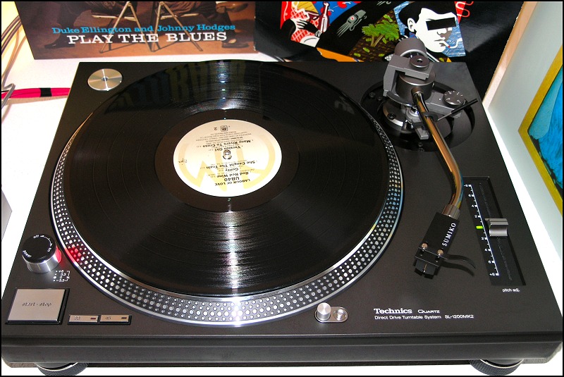

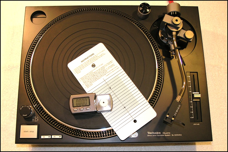

tu masz w technics-ie
jurek---czytalem dośc dużo recenzji na temat ramion jelco,i trzeba przyznać że same pochlebne.też interesuję się tym ramieniem od dłuższego czasu i jeżeli mogę doradzić to większość ludzi która testowała te ramiona zawsze polecała dedykowane kabelki JELCO JAC-501, i JAC-502(z kątowym wtykiem)cena tycch kabli na ebayu w UK to 80 funciaków,ale ponoć warto.ja jak będę kupował to tylko z tymi właśnie kabelkami
