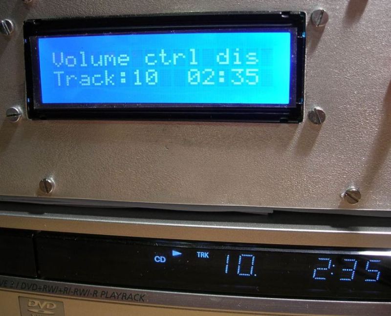

2 fotki DAC'a z SRC4392. Na jednej widać wyświetlanie Q-channel, a na drugiej zamontowany moduł upsamplera w DAC'u.
