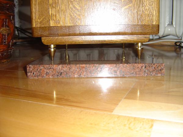

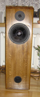

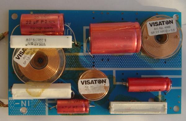

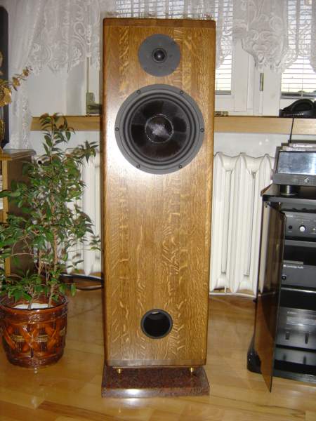

Witam jestem nowym forumowiczem i chciałbym się pochwalić moimi kolumnami i wrzucić kamyczek do ogródka czy warto. Ja uważam że tak warto samemu się potrudzić . Co prawda obudowy zrobił mi stolarz niestety nie mam zaplecza do samodzielnego skonstruowania tychże . Inwestycja budowy skrzynek kosztowała mnie całe 400 zł. Obudowa skonstruowana jest z drzewa dębowego sklejanego z litej klepki , wszystkie ścianki są grubości 35 mm wykończenie bejcą dąb rustykalny i na to lakier półmat , w środku jest wzmocnienie .Teraz trochę o projekcie jest to kit Visatona VIB 2000 GF .Na górze gra jedwabna kopułka G 25 FFL na dole 20cm GF 200 .Muszę jeszcze popracować nad zwrotnicą a dokładnie wymienić kondensatory na polipropyleny bo w oryginalnej są elektrolity .Koszt części do budowy zamknął się kwotą 1900zł. + 400 zł. (obudowa) co daje razem 2300zł. Słuchałem gotowych kolumn w tym przedziale cenowym i nic nie zbliżyło się klasą do moich skrzynek .

Bardzo ładne kolumny.Czy te drewno dębowe z litej klepki to po prostu deski dębowe tylko nie z jednego kawałka drewna tylko klejone z mniejszych kawałków,tak?
Myśle ,że cena 400zł te skrzynki jest bardzo bardzo atrakcyjna.Nie jeden zakład wziąłby 400zł za obudowy z MDF-u.A takie z dębu na pewno zagrają lepiej.

jarokar do Bartek masz rację materiałem na ścianki nie jest jednolita deska ale sklejone klepki słojami na przemian żeby skompensować naturalną dla drewna rreakcję na zmiany wilgotności powietrza (znane przypadki skrzynek firmy QBA które pękają).Moje mam już ponad rok i nic się absolutnie nie dzieje myślę że to w pewnym stopniu obala mit drewna jako materiału nie bardzo nadającego się na obudowy .Myślę że to głównie sprawa doświadczenia stolarza który to wykonyje.

Skrzynki naprawde wyglądaja swietnie . Miałem kolumny Qba Sobieski z obudową z klepek debowych i nie potwierdzam,że jak napisałeś "pękają" .
Drewno wysycha i po 2-3 latach mogą ulec powiekszeniu szpary miedzy klepkami. Dodatkowo drewno z upływem czasu ciemnieje . Aczkolwiek nie ma co się martwić bo po 5 latach uzytkowania wykręciłem głosniki oraz wymontowałem zwrotnice i oddałem do stolarza który za 150 zł wyszlifował i wylakierował mi całe obudowy , które tak dobrze teraz wyglądają ,że kolumny mają juz nowego właściciela . Żadna obudowa z MDF-u nie wygląda tak dobrze jak obudowa drewniania. Dodtkowo cięzka obudowa drewniana o wiele lepiej tłumi drgania . Mam obecnie kolumny ze skrzynkami z 19mm MDF i jak się połozy ręke na kolumnie to drgania sa bardzo wyraźne.
Co do Twoich skrzynek to ten otwór bass reflexu tuż przy ziemi MUSI oddziaływac z podłogą . Pytanie tylko jaki daje to ostateczny efekt dźwiekowy. Obudowa jast spora , głośnik basowy ma 20cm więc basu powinno byc az nadto . Pytanie tylko w jakim pomieszczeniu kolumny grają . Projektant najpewniej planował ,że uzytkownicy będą montowac VIB-a w średnich pokojach ok 20m2 . Słuchałem kilkakrotnie kolumn Visatona i zawsze basowały że hej ;-) Biorąc pod uwagę niezbyt dużą wysokośc kolumn ( 90-100cm?) i dawne doświadczenia z Visatonem uważam ,że koniecznie trzeba sprawdzić wariant z kolcami + podstawa które podniosła by kolumnę o ok 7-8 cm .

Kolumny grają w pokoju 25m2 więc maja gdzie się rozwinąć z basem to znaczy z ilością nie ma problemów bo napędza je niestety amplituner Denona DR-585 gra on dosyć jasno ale słuchałem ich z Yamachą AX-490 i miałem wrażenie że basu jest trochę nawet za dużo .Kolce już niedługo będą a na kamień muszę nazbierać kasę , byłem u kamieniarza ale zażyczył sobie 350zł za dwie kamienne podstawy wydawało mi się że to spora suma , szukam innego źródła .Napewno musi przyjść kolej na elektronikę ale na razie nie ma kasy myślę o czymś z drógiej ręki .Obudowa jest sztywna jak skała waży bez mała 40kilo sztuka .Po przyłożeniu ręki trudno wyczuć jakieś wibracje .

Gratulacje, skrzynki śliczne.Pomysł z upgradem Kondensatorów godny pochwały, polecam firmy WIMA, kilka zł/szt., a nie bardzo ustępują Mundorf-om, SCR-om czy Audyn-om. Możnaby prosić namiary stolarza na priva?

koszt wykonania obudów obejmował wszystko materiał,wykończenie czyli szlifowanie,bejcę i lakierowanie w pierwotnej wersji miał być dąb 25mm ale stolarz nie miał takiej deski więc zastosował dąb 35mm a że był solidny to i cena pozostała bez zmian a skrzynka tylko zyskała na solidności

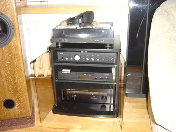

a oto reszta moich zabawek nie zmieścił się magnetofon szafka jest za mała ale mam już pomysł na nową będzie to konstrukcja mojego pomysłu jak ujrzy światło dzienne to dam znać i jakieś zdjęcia podeślę

wielkość pudła w moim przypadku była obliczona przez projektanta kitu czyli firmę Visaton
jeżeli zaś chodzi o wybór drewna to musi być twarde czyli liściaste w moim przypadku zadecydowały względy estetyczne z dębu mam meble w pokoju i taki właśnie gatunek wybrałem

Kolumienki śliczne ( jeśli równie dobrze grają... ) . Co do drewna, to problem jest nie ze stratnością etc. tylko z normalizacją, deska ( klepka ) nie równa się desce ( klepce ), ze sklejką jest już trochę ( w stosunku do klepki i bardzo mocno co do deski ) lepiej, z płytą wiórową czy MDF-em jeszcze lepiej ( ale i tak ta korzyść na parowaniu przetworników i elementów zwrotnic jest tracona... ).

Lt_Bri nie wydaje mi się żebym usłyszał jakąś różnicę w dzwięku pomiędzy betonową podstawą a granitową a różnica w wyglądzie jest kolosalna i to był jeden z głownych powodów wybrania granitu jako podstawy wygląda poprostu za....ćie po drugie chciałem podnieść trochę kolumnę i wtym przypadku granit spełnia swoją rolę wyśmienicie.

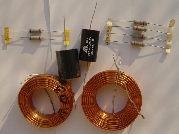

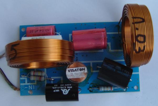

Czeka mnie jeszcze upgrade zwrotnicy wymienię kondensatory w sekcji wysokotonowej na SCR-y i rezystory na metalizowane a w sekcji niskotonowej cewki na nawinięte drutem o średnicy 1,4mm jak skończę to napiszę czy słychać różnicę ,bo polepszenie samopoczucia gwarantowane zważywszy na ceny elementów .

zapowiadany upgrade się właśnie odbył , załączam fotki co z tego wyszło o zmianach w brzmieniu napiszę później muszę się trochę oswoić ze zmianami które zaszły

Co to za białe świństwo masz tych kolumnach (zdjęcie nr 3 w pierwszym poście)???
A sio już mi z takim wypełniaczem!!!
Skoroś już wtopił taką kasę w te bedny to odżałuj jeszcze ciu ciut grosiwa i wyklej je od środka najpierw (od strony drewna) kilkoma warstwami maty watolinowej albo w ostateczności matą z waty używanej do wypełniania śpiworów albo kurtek narciarskich.
Na samym końcu - już bezpośrednio w sąsiedztwie głośników - wymość bedny porządną długowłosą B A R A N I C Ą (błamem owczym).
Świetnie tłumi fale stojące i rezonansy - lepiej od wszystkich tych sztucznych pianek, wat, wełen i materacyków z diabli wiedzą czego.
Ma tylko jedna wadę: wymaga włożenia na dno skrzyni maleńkiego woreczka z ...lawendą albo innym środkiem przeciwmolowym :)))
Same kolumny: RASA, KLASA & BON TON :)))
Pozdrawiam, ZoltAn
https://www.audiostereo.pl/topic/3854-co-wy-na-to/#findComment-156883
Przypuszczam że to białe w środku obudowy, to właśnie jest wata do ocieplania kurtek i spiworów - czyli ocieplacz albo wata lateksowa. I bardzo dobrze nadaje się do tłumienia fal stojących. Wełna długowłosa jest sprawdzona w obudowach TL. W BR nie jest konieczna. Cabasse np. w tańszych modelach stosuje tylko wyklejenie ścian filcem i nie ma żadnego wypełnienia.
